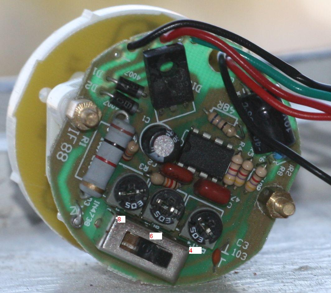

Эй кто-нить знает что это за подстроечные резисторы?
https://lanos.com.ua/topic/24219-tahometr-na-sens/#findComment-564362
Я сам теперь знаю. Они подстраивают частоту. Т.е. если крутнуть так чтобы выровнять ХХ тогда вдиг крутится до 8000. :crazy: . Короче приётся просто стрелку поставить на 400 оборотов выше. Ну не будет падать в 0 ну ладно, зато при запущенном двиге будет правильно показывать.
https://lanos.com.ua/topic/24219-tahometr-na-sens/#findComment-565474
Надпись на микросхеме пожалуйста скажи, да и на большом транзисторе.
Дело в том что подстроечник это юстировка цгла стрелки в зависимости от входной частоты, крутнув, как ты выражаешся эту ручку и выставив точно на эти обороты при других частотах стрелка будет врать
