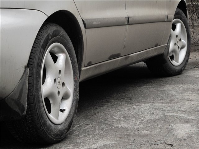

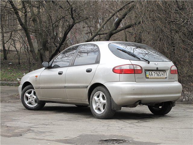

как и обещал фото, друзья
сегодня еще покатался немного - просто красота. Однозначно принял решение, что зиму то же
сделаю себе в таком размере, на стальных, 14-тых и резиной высокой...

По теме - диски смотрятся :yes: . Молодец.

диски крутые точно сказал!!!+100
