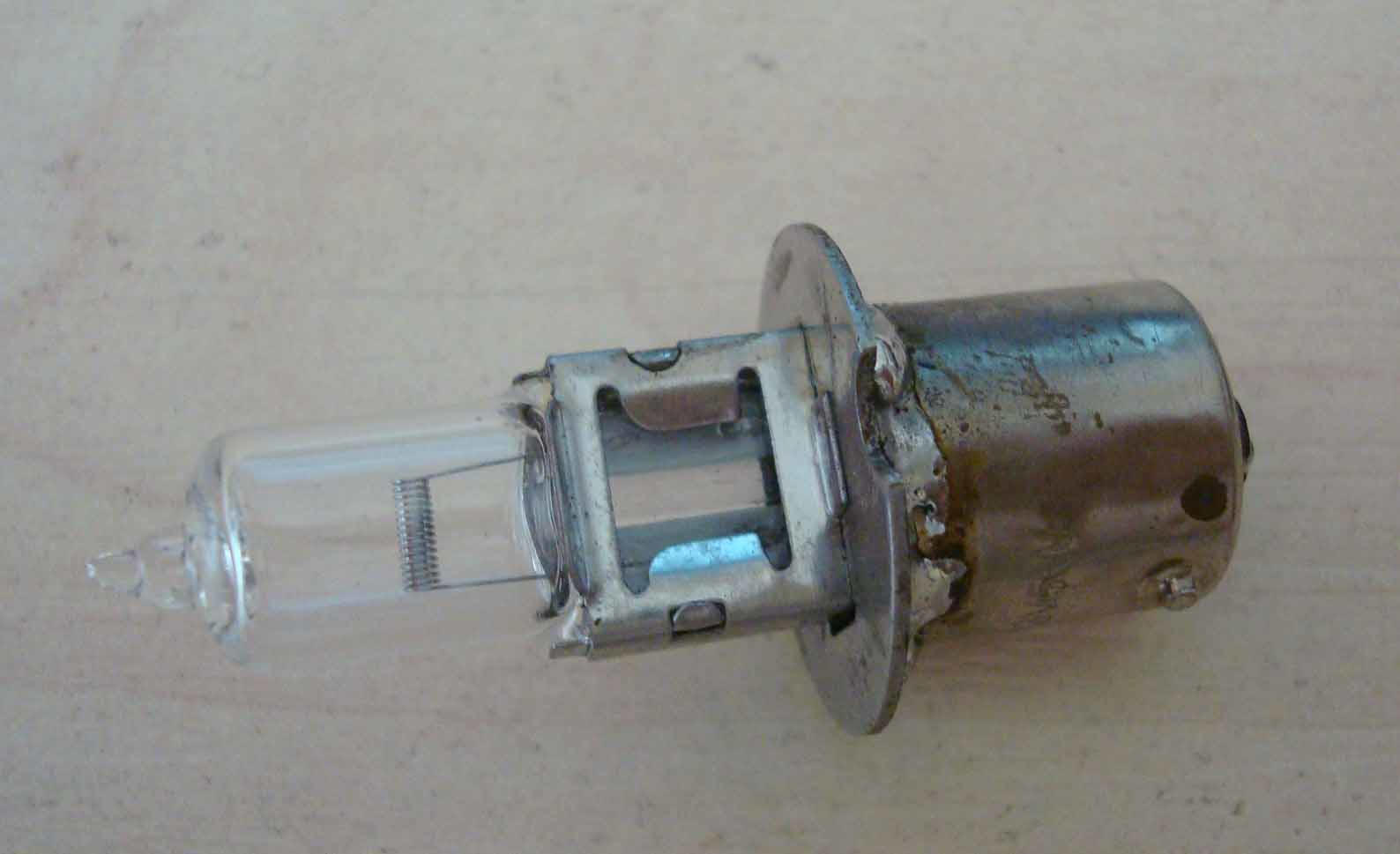

Лампочку Н3 в родной цоколь сегодня попытаюсь всунуть, но вот не хочется провод питания тянуть, да и релюхами мудрить... Ниужели проводка, расчитанная на 42 ватта, не выдержит 110? Или все-таки мудрить придется?
https://lanos.com.ua/topic/23972-kakuyu-lampochku-luchshe-votknut-v-zadniy-svet/#findComment-643711
Таки скрестил Н3 с другим цоколем. Если не влезет придется тщательно доработать напильником ободок лампочки.
Впереди испытания...
