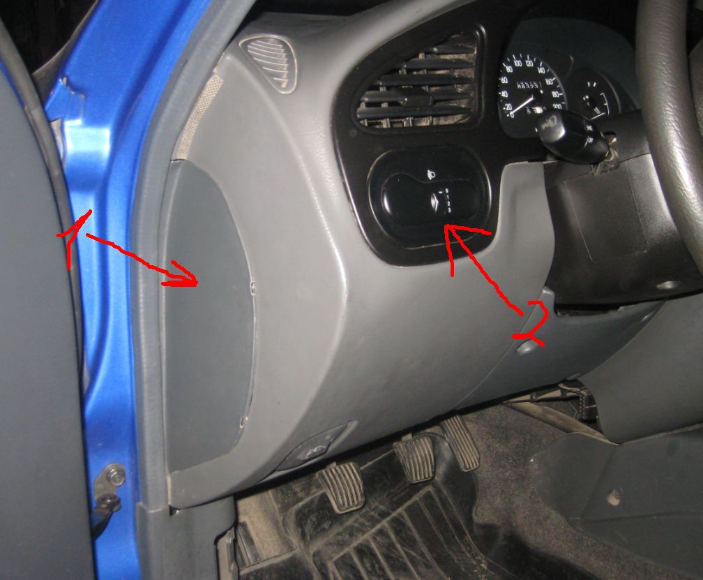

mich_ya
Подскажи пож. под каким тут -
номером та фиговинка, которую надо заменить или протереть контакты.
https://lanos.com.ua/topic/23891-rele-povorotov/#findComment-587304
реле поворотов/аварийной сигнализации находится не под капотом, а за панелькой корректора в топеде. Можно и с боку подобраться, если открыть водительскую дверку и ключем зажигания поддеть крышку в торце торпеды.
Если верить книге - №3
https://lanos.com.ua/topic/23891-rele-povorotov/#findComment-587325
спасиб. ушел пробовать, если оторвет руки-ноги, не ждите :)
На всякий случай уточню - с №3 - реле может там стоять в любом месте, там гнезда вместе с реле легко переставляются.
Но само по себе реле имеет всего 3 вывода и оно высокое. Встречал черного и зеленого цветов. В моем авто так:
реле поворотов черное в фиолетовом гнезде. К нему идет всего три провода.
https://lanos.com.ua/topic/23891-rele-povorotov/#findComment-587366
Большое спасибо и тебе и Тигре. Поменял, было №4 на рисунке Тигры, но на №3 для для таких как я было 5 контактов (вместо 3-х) и нарисованы дворники :) Лучше бы все реле под капотом сгорели, долезть туда непросто, хоть ручки у меня маленькие (в 3-х литровый банк влазит только левая), без рукавиц царапается, с рукавицами пальцы не взлазят :(.
Поставил от ВАЗ 2108, тикает раза в 2 медленнее, но надеюсь это временный вариант :) Когда руки подживут, может старое рискну воткнуть.
п.с. забыл написать, что машина - заз-ланос 1,6 2005-го.
Змінено користувачем ~vad~
https://lanos.com.ua/topic/23891-rele-povorotov/#findComment-587381
...долезть туда непросто, хоть ручки у меня маленькие (в 3-х литровый банк влазит только левая)...
Туда и банка литровая влезет, а у Вас ручка не влазит :) - что ж это за ручка такая маленькая :D
P.S: На всякий случай - прямо там релюхи менять не обязательно. Достаточно потянуть за гнездо и релюхи окажутся снаружи. Меняем реле и ставим обратно.
