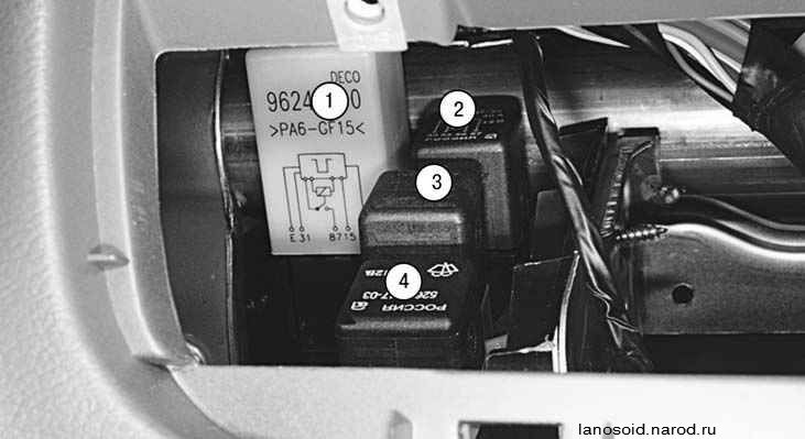

mich_ya
Подскажи пож. под каким тут - http://lanosoid.narod.ru/images/711.jpg номером та фиговинка, которую надо заменить или протереть контакты.
https://lanos.com.ua/topic/23891-rele-povorotov/#findComment-587304
реле поворотов/аварийной сигнализации находится не под капотом, а за панелькой корректора в топеде. Можно и с боку подобраться, если открыть водительскую дверку и ключем зажигания поддеть крышку в торце торпеды.
Если верить книге - №3
https://lanos.com.ua/topic/23891-rele-povorotov/#findComment-587325
На всякий случай уточню - с №3 - реле может там стоять в любом месте, там гнезда вместе с реле легко переставляются.

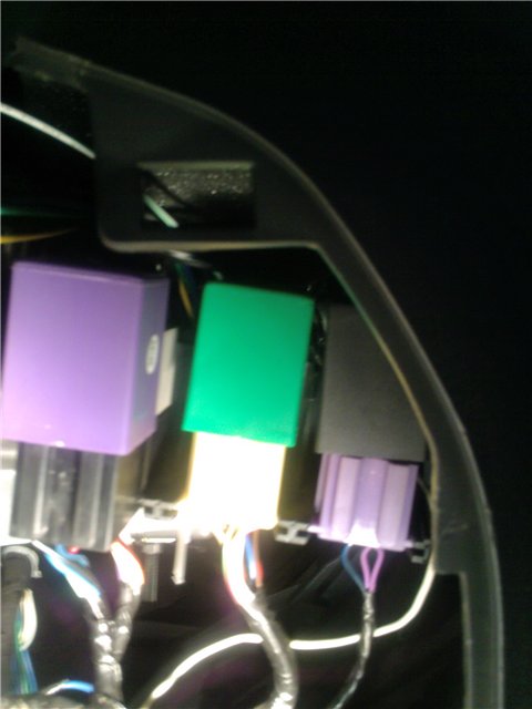

Но само по себе реле имеет всего 3 вывода и оно высокое. Встречал черного и зеленого цветов. В моем авто так:
реле поворотов черное в фиолетовом гнезде. К нему идет всего три провода.
https://lanos.com.ua/topic/23891-rele-povorotov/#findComment-587366
Большое спасибо и тебе и Тигре. Поменял, было №4 на рисунке Тигры, но на №3 для для таких как я было 5 контактов (вместо 3-х) и нарисованы дворники :) Лучше бы все реле под капотом сгорели, долезть туда непросто, хоть ручки у меня маленькие (в 3-х литровый банк влазит только левая), без рукавиц царапается, с рукавицами пальцы не взлазят :(.

...долезть туда непросто, хоть ручки у меня маленькие (в 3-х литровый банк влазит только левая)...
Туда и банка литровая влезет, а у Вас ручка не влазит :) - что ж это за ручка такая маленькая :D
P.S: На всякий случай - прямо там релюхи менять не обязательно. Достаточно потянуть за гнездо и релюхи окажутся снаружи. Меняем реле и ставим обратно.

поменял от восьмерки на ланосовский, но что то не так :( Восьмерочный немного поработал в режиме 1 тик в 1 сек, потом начал гореть 1 сек с кратким перерывом.
Поставил польский/зеленый от ланоса, при включенном зажигании, но неработающем двиге работает нормально - 1 тик чуть меньше 1 сек, а при включенном 2 тика в 1 сек :( Что за фигня, может надо было клему с акума скинуть.
Аварийка нормально работает на обоих релюхах.
п.с. есть ощущение, что поставленная на место панель регулятора горизонта фар, выдавливает из гнезда ближайшее реле.
Змінено користувачем ~vad~
