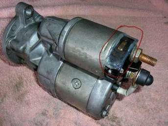

Ели пали шо ж это делать втягивающее с дырой (отвалился пластик)после преодоления брода высотой по верх бампера длиной 1,2км. (разлилась река)перестал работать, снял стартер в втягивающем вода, стартер живой.

Снял стартер, снял втягивающее вылизал, смазал, заклеил дыру (теперь прозрачное окно в месте контакта с пяткой), поставил завелся с первого раза, НО с пяти раз одир раз клацнуло.Раньше 10 раз клацнуло одир раз завелся.Читал (не могу найти автора), что дело в проводке от замка зажигания, также ставят промеж.реле, как поступить ? перейти на таврический узел или аналог (дешевле и доступней)чем этот с шкоды.Как вылечить слабое звено в проводке?

Проблема лечится зачисткой и шлифовкой контактной пары во втягивающем реле. Также необходимо просушить обмотку стартера и втягивающего. На данный момент - все работает не вижу никакой проблемы.

То то и оно - втягивающее запресовано (или хтось все таки умудрился разобрать), крутил вертел ломать не рискнул всеж таки 400грн. новое втягивающее, жирно.

На болтах втягивающего реле есть гайки. Выкручиваешь их и таким образом доберешся до контактной пары.
Поскольку втягивающее сначала не работало вообще, потом начало чаще работать с редкими пропусками - то реле и контакты сохнут сами по себе. Обмотка реле целая.
Можно также отключить силовой провод на стартер и оставить только массу и управление втягивающим. Ну и клацать стартером через замок зажигания. Естественно в таком варианте стартер включаться не будет, а контакты втягивающего будут пристукиваться :) Таким образом притрутся контакты и уйдет нагар (если он там был)

К сожалению открутив гайки на реле для вытягивания контактной группы не получится, они грибовидного (Т-образного)вида крышка запресована с корпусом
Вчера видел втягивающее с корейского стартера,на лань должно подойти, но крепление нужно переделывать поскольку не двухточечное, а трехточечное.Цена 135грн., это не 450грн. на базаре (400грн.в магазине)правда кореец тоже неразборной.

Еще раз повторяю: Не можете разобрать реле и не разбирайте (хотя контактная пара меняется сама по себе)
Отключите толстый провод от стартера на +АКБ. При этом у Вас останется подключенной масса и +12В через замок зажигания на втягивающее реле. Поклацайте релюхой раз надцать. Контакты притрутся, окиси и нагары снимутся.

В чем проблема-? в том, что не уверен в втягивающем реле поскольку оно не разобралось и сколько проработает на мой взгляд недолго (в прошлом году насухую был тот же синдром с клацаньем)поэтому ищу недорогую замену вот как например найденный кореец.Чтоб деталь была в багажнике готова на замену в случае отказа прежней.
