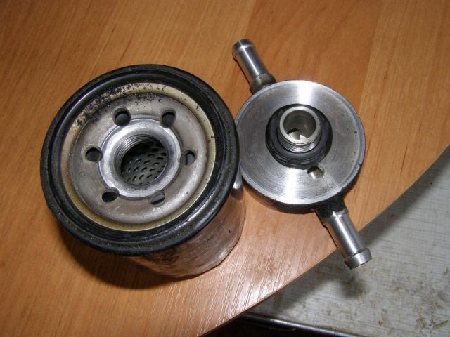

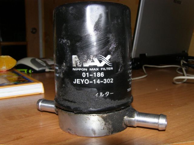

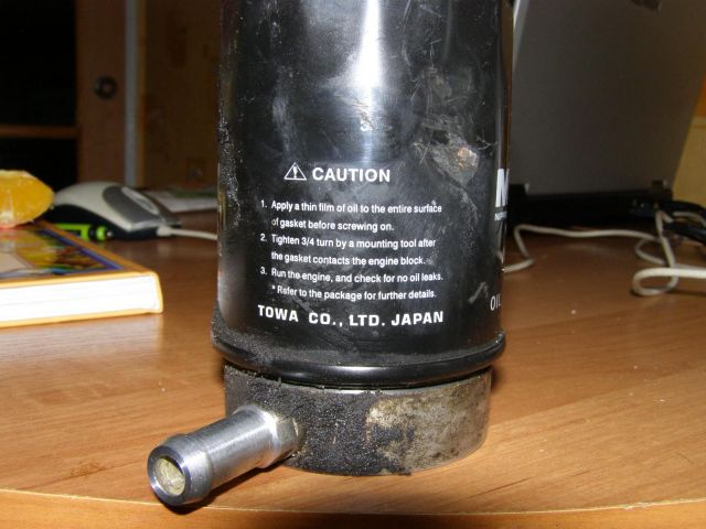

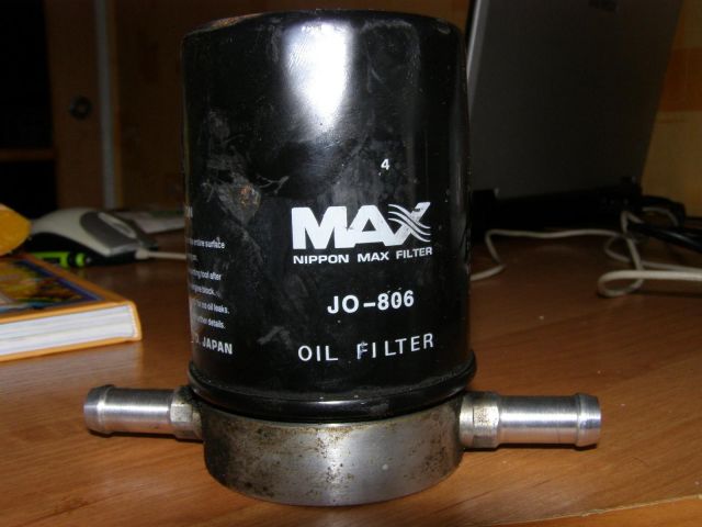

Изначально у меня стоял такой вот фильтр
И проехал я на нём без всяких проблем 70 тыс.км. А тут совесть замучала, надумал поменять его. Договорился, приехал, но подсунули мне такого типа аппендикс с ресурсом всего 10 тыс.км и стоимостью аж 170 грн! :blink:
Ну да ладно, раз уж приехал, решил менять.
Теперь вопрос, что это за масляный фильтр у меня изначально стоял, для какой он машины и где найти. Потому, что газовщики сказали, что уже давно такие не используют.
И еще, есть мнение, что нельзя заменять газовый фильтр на масляный или любой другой, т.к. газовый фильтр отфильтровывает намного меньшие частицы, чем любой масляный. Ну не хочется чё-то мне каждые 2 месяца отдавать 170 грн., если я прекрасно знаю, что есть альтернатива. Или я ошибаюсь?

На фото не точно мой фильтр, а просто очень похожий, свой, уже установленный, идти и фоткать сейчас влом.
Да, кстати, разобрал я ту здоровую дуру и ничего сташного не увидел, только воняет и всё.

Саша... на фильтре написан код детали и по нему в любом магазине могут подобрать или такой же или по кросс коду аналог(Knecht, Mann,Filtron...) Большинство фильтров, если подходят по диаметру, отличаются друг от друга только глубиной усадки...
В любом случае я могу завтра сбросить пару номерков...
Второе... если внимательно посмотреть в от центра к краю, можно заметить сифилитические образования, которые данный фильтр как раз и не пустил к форсункам.
Третье... констатируя факт , что форсунки никак о себе не дали знать и есть показатель выполнения возложенных на него функций... тем более , что в усиленном фильтре твоего образца есть маслоотстойник , а в одноразовом его нет.
Масло губительно для форсунок. Иногда так случается, что в газе присутствует сера, которая вместе с маслом (масло присутствует в газе как фракция и его нужно отделять) разрушает все резиновое на своем пути внутри форсунки. Так же масло густеет внутри форсунки во время отстоя на холодную. Если его слишком много оно будет препятствовать работе форсунки. Дозирующие клапана стают неподвижными и котушки, которые должны их поднимать сгорают. Все это ведет к замене модуля форсунок.
Такой фильтр стоит порядка 50-70 гривен.

У меня есть вопрос, если для очистки газа можно использовать обычный маслянный фильтр, можно ли также использовать топливный (для бензина?
https://lanos.com.ua/topic/22490-filtr-tonkoy-ochistki/#findComment-528837
Можно и без фильтра :) Иногда так приезжали ко мне люди и ничего... все работает.
1)Нужно знать параметры фильтрующей бумаги... норма 3-4 микрон.
2)Маслянный фильтр лучше:фильтрующая поверхность большая+работает как маслоотстойник
По давлению они подходят... если есть желание провести эксперимент, буду очень рад получить результаты :)
