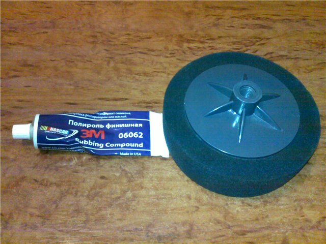

Перед установкой линз тоже полировал. Верхний слой стёр, но наверное пластик фары на нубирах немного другой, бо по отзывам на нубирах фара мутнеет где-то через полгода без защитного покрытия. Окончательную полировку производил вот этим и маленькой болгаркой с регулируемыми оборотами
Если фары покоцаны не глубоко, то можно без всяких наждачек пройтись той полиролью. Она слой защиты не сотрёт, а вот рисочек на фаре думаю поубавится. Этой же пастой я прошёлся вручную и мягкой тканью по хрому радиаторной решётки - заметно блестявее она стала после этого.
