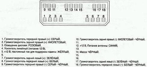

В ISO розємах йдуть попарно дроти: сірого, білого, зеленого, фіолетового кольорів. Ті, що з чорною потімкою - це мінусовий дріт, а інший - плюсовий.
Наскільки пам'ятаю з позавчорашнього дня, підключав тоді Clarion, JVC і з Kenwood розбирався, то розподілення дротів таке:
Білий - передній лівий динамік +
Білий/Чорний - передній лівий динамік -
Сірий - передній правий динамік +
Сірий/Чорний - передній правий динамік -
Зелений - задній правий динамік +
Зелений/Чорний - задній правий динамік -
Фіолетовий - задній лівий динамік +
Фіолетовий/Чорний - задній лівий динамік -

Я тоже первый раз мучался с подключением!
Пока вот эту картинку не нашел
Не в тему Вы - у него же разъем срезан. :D
