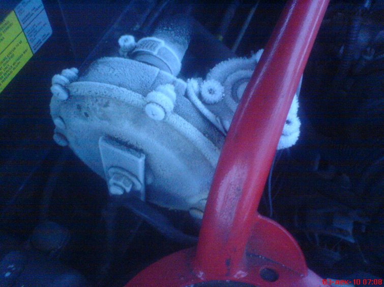

Да-а-а-а, сейчас ночью температура минусовая и утром наблюдаю такую картину:
редуктор покрывается инеем (следовательно он перемораживается и резинкам наверное будет гаплык или уже ...)
ЭТО ПРОТЕЧКА ГАЗА?
ЧТО ЭТО ЗНАЧИТ?
ЧТО ДЕЛАТЬ?
Змінено користувачем ValeraZV

ValeraZV, скажи пожалуйста, сколько на газу проехал? Может действительно стоит сделать редуктору ТО и заменить мембрану. А то, что редуктор обмерзает, так это понятно, анифриз остывает вечером долго, и из-за разницы температур на нем появляется изморозь.

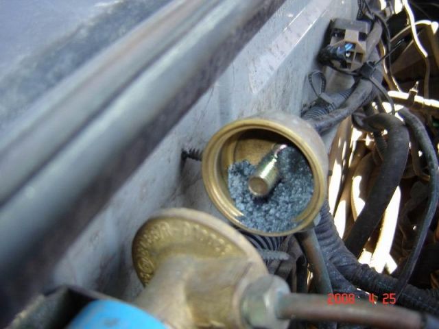

Если на бензине машинка едет нормально, то еще, для начала, проверь сам электроклапан переключения с бенза на газ на предмет засорения. Если в электроклапане кака - меняй газовую заправку.

Я не знаю где находится электроклапан, если есть ссылочка - буду благодарен.
https://lanos.com.ua/topic/22251-zapah-gaza-v-salone/#findComment-752098
Стырено здесь (пост №42) :unsure: :
Хм... Все равно не пойму, что значит ремкомплект не помогает? Что еще, кроме мембраны в редукторе может изнашиваться?... :(
