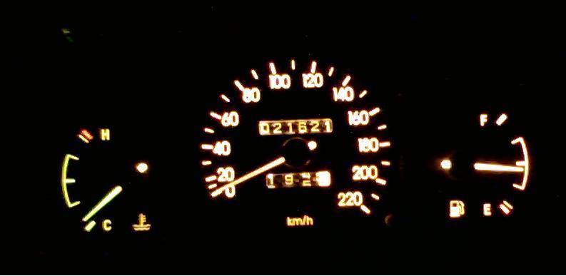

Ни кто не знает или может видел процес как организована подсветка стрелок другим светом?
Получилось все кроме стрелок. Не могу понять как прилеплены диоды для подсветки стрелок :?:
Тут вот сделали, но не делятся :evil:

Цифры просвечиваются на просвет, под каждую цифру свой диодик, стрелки по укороченным родным световодам, тоже, в каждый световод свой диодик. Все получается, но работы там не на один день.

как пом не.. из всех трех фоток тут, лучше всего подсветка на третей фотке с красными стрелочками. Остальные неочень, ососенно полносью синяя подсветка. Она не равномерная и тусклая...

Я вообще просто снял эти "презервативчики" с лампочек.... подсветка сталая желтоватая... единственное что сделаю... куплю белые диоды.... раздражает меня синяя, красная и зеоёная..... лучше пусть уже жёлтая....
Сегодня из нескольких светодиодов понравился бело-фиолетовый оттенок, просто супер. Но такой диод попался только один, буду искать.

Наконец добрался до компа. Выглядит это изнутри примерно так:
Разбираем приборку, вынимаем приборы, отпиливаем родные световоды, изготавливаем каркас для светодиодов и набиваем его.
Собираем все это дело вместе, по обрезкам родных световодов подсвечиваем стрелки другим светом
пробный пуск
переворачиваем и смотрим
окончательный вариант
