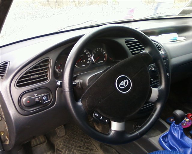

Собственно вот , фотал как обычно трубкой.
https://lanos.com.ua/topic/21679-kakoy-rul-podhodit-na-daewoo-lanos/page/5/#findComment-893778
Благодарю, оперативненько. Картинка смазалась, но суть ясна. А немного истории – это «донор» в который добавлены сопротивления? Так для расширения функционала на минимуме кнопок нужен МК, без него уже никак. Или, как вариант - брат близнец - справа .
https://lanos.com.ua/topic/21679-kakoy-rul-podhodit-na-daewoo-lanos/page/5/#findComment-893789
Да это у меня лежал без дела какой то инфракрасный пульт к радио, но как вы понимаете такой вариант поное га..но. Поэтому решил выкинуть требуху из него и всунуть другую плату.
Собственно говоря вот схема ( мне как раз не хватает именно двух нижних кнопок. Они в режиме чтения флехи и диска выбирают альбомы а в режиме радио листают вперед и назад забитые в память радио станции.
А место как рез для этих кнопок и нету. Поэтому и рассматриваю вариант приобретения руля с хотя бы одним блоком кнопок ( естественно чтобы установить туда нормальный нитересующий набор резисторов, которые отвечают за нужные мне команды.

Так места внутри не найдется для двух тактовых кнопок (+ довесок) ? Разместить их вдоль левой стенки этой «коробочки» (толкатели будут смотреть на карту водительской двери). Проиграться с расположением относительно «оси», чтоб в дизайн вписывались. Для комфорта можно использовать с увеличенным диаметром толкателя. ИМХО .
https://lanos.com.ua/topic/21679-kakoy-rul-podhodit-na-daewoo-lanos/page/5/#findComment-893868
нет. Нету места внутри коробки, а на боковой стороне кнопки лепить не хочется, просто неудобно их нажимать будет . Идеально их расположить или на передней стороне или сзади, но сзади большие две кнопки громкости и кнопка выключения радио. И с большими толкателями кнопки в коробку эту не влезут.
