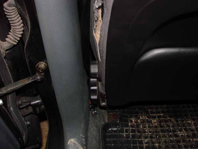

Я себе ставил от Омеги Б Рекаро. Оч удобные как помне сидения-много настроек,эл.лифт. Минусы-шире родных(плохо лазить к настройке угла) и тугая крутилка настройки угла спинки.
Вот такие сидухи получились.....

ну у меня вышло так.
регулировать наклон конечно оч тяжело,но я езжу сам за рулем и сиденье отрегулировано один раз.
