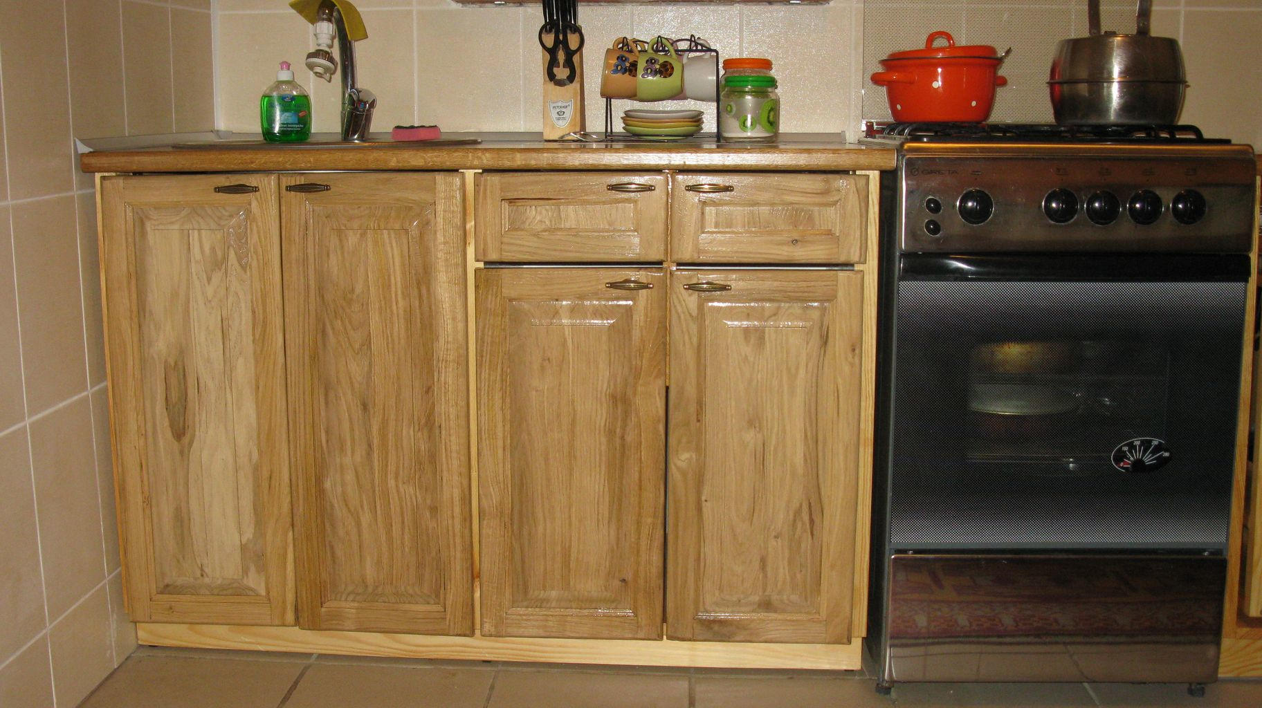

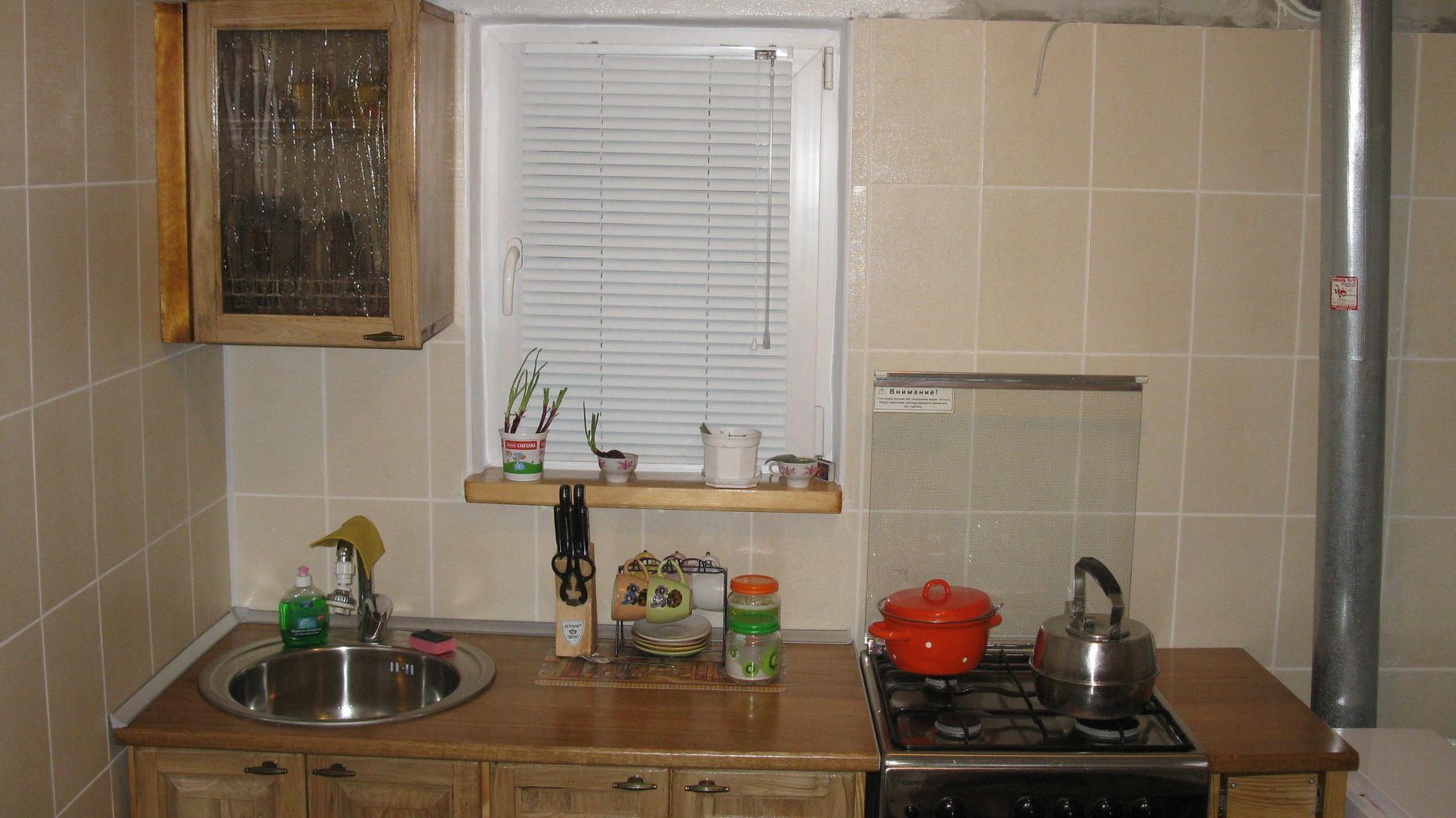

Тоже очень люблю дерево, вот недавно сделал кухонный гарнитур по просьбе жены.
Фасады - светлый дуб
Столешница - темный дуб
Корпуса шкафов - сосна.

молодец,прикольно,а че решил из разного дерева сделать?

Из разного дерева - так получилось - хотелось все из дуба, но оказалось что это будет очень дорого. Поэтому из дуба заказал только столешницу на стол и шкаф, а когда поехал заказывать дерево на фасады (дуб) насчитали очень много по неизвестным причинам. Поэтому дуб на фасады заказывал в другом месте.

а чем обрабатывал доски?или фасады были уже готовые?

Фасады делал сам - специально для них купил фрезер и сделал станок.
Все доски были пропущены через рейсмус там где их заказывал, потом склеил их в щиты и шлифовал ленточной шлиф машинкой Фиолент.
