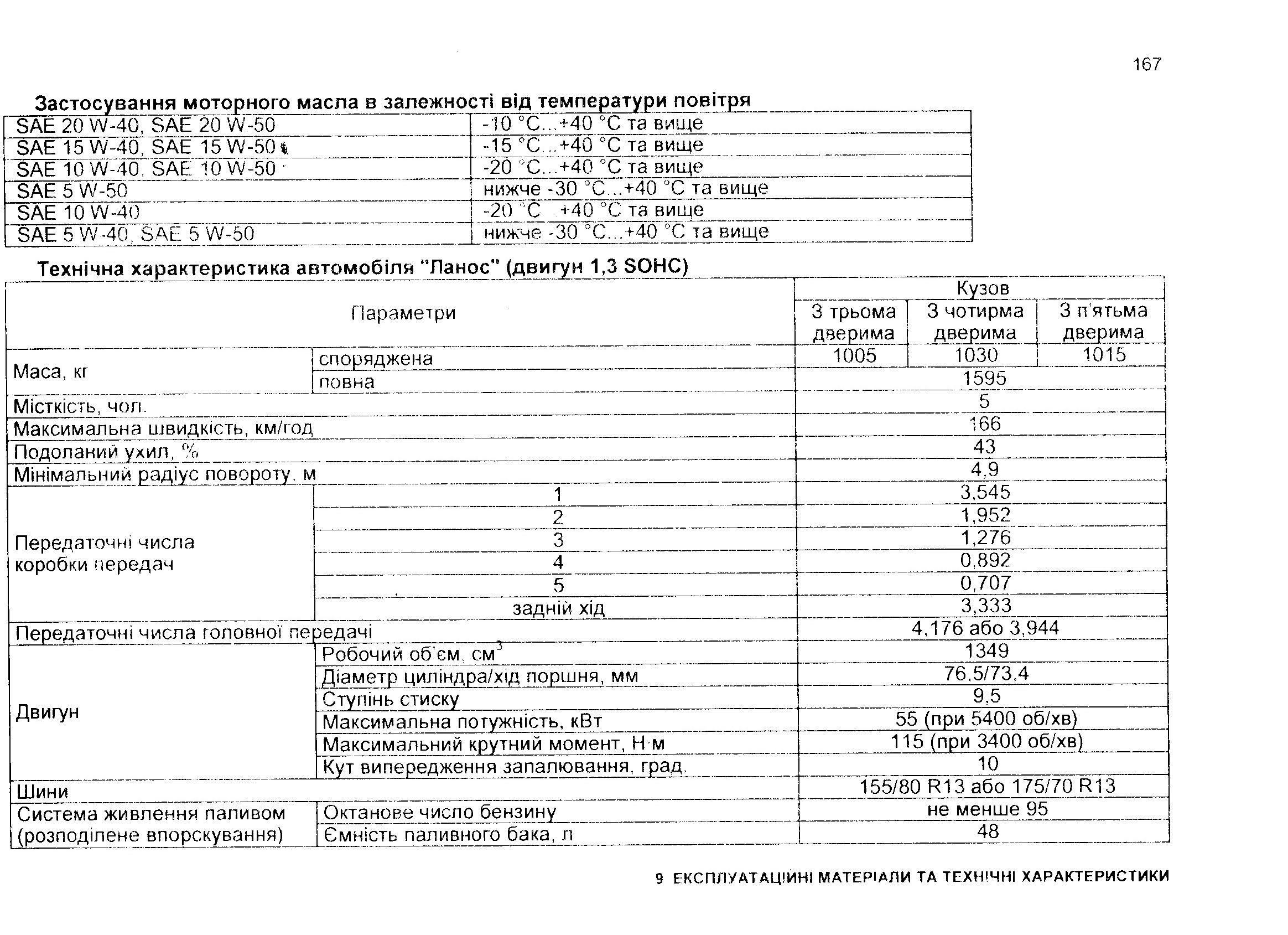

Да, это тот же скан.
Кстати, так и не нашел то, что интересовало. В сервисной книге не указано какое именно моторное масло рекомендуется производителем для Lanos 1.5 (вязкость, допуски). Судя по скану, владельцу на Бош сервисе при ТО на 10 и 20 тыс. залили моторное масло GM 5W30.
Это я свою книжку сканировал. А вязкости и типы масел указаны в мануале, который шел с машиной.
post-13105-0-30307300-1313164870_thumb.j
post-13105-0-27013300-1313164880_thumb.j
