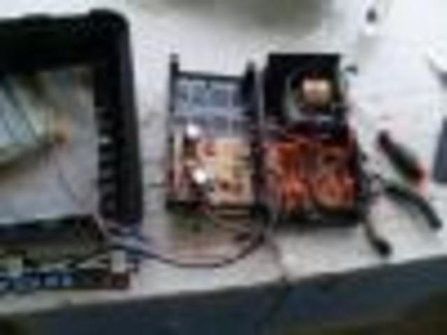

Приветствую всех не равнодушных к теме. Суть вопроса такова, сушествуют готовые устройства для ионизации воздуха сжигаемого в двс, подключаются к бортовой сети, сам излучатель врезается в воздушный фильтр. заявляемые производителями результаты до 10-20% увеличения мощности, и уменьшение расхода.
Я задался целью подтвердить либо опровергнуть целесообразность применения этой технологии (в ланосах)))).Только собрал и установил. итак вот фото моего гаджета+ ссылки на аналоги. Хотелосьбы услышать мнение мотористов и особенно людей занимающихся прошивкой тк есть куча вопросов по лямбда зонду и мозгам в целом.

Пробывал эту тему, у меня даже есть промышлено выпускавшыйся еще при союзе ионизатор, правда мощность его маловата, ефект чуствовался только на литровом моторе нисана , на 1,5 моторе Вазе почти не очущался. Крометого со слов одного моего знакомого гонявшего професионально на драге он тоже использывал систему подобного плана в качестве дополнительного пиндоса.
и у меня есть замечание к одной из статей приведенных выше - простую свечу нелзя будет использывать в качестве розрядника, тут нужен анод и катод с намного большей площадью для улетшения отдачи , например как в томже садеповском озонаторе в виде двох металических цылиндров с разницей в диаметере как раз на величину прострела разряда.

вот по поводу излучателя это отдельная тема, жаль все фото не могу расшарить тут, я использовал пластину жести и сетку с торчащими "иголками", больше всего конструкций на сайте вазов 2101 тамих около десятка, но там фильтры конструктивно другие поэтому решил придумовать сам.

Если бы производители обещали 1% в это еще можно было бы поверить. Еще можно топливо магнитами намагнитить, турбонатор поставить и присадки залить. И все +20% к мощности обещают и -20% расхода. Итого расход будет 2л/100км при мощности 130лс. Еще чуть-чуть и топливо будет в баке пополняться. :)
Да даже 1% это -0,1л на 100км в расходе топлива. Даже с такими показателями этот прибамбас уже давно бы стоял на всех серийных автомобилях. Благо стОит копейки. Но почему-то никто не ставит.
Очередной космодиск. :stop:

А штуку похожую я тоже делал. Проблема ёё в стабильности процесса и в количестве воздуха который надо обработать - ну очень большая поверхность элетродов нужна.
А если озон выделять - в нём не только резина разрушается - железо горит. :blink:

Сгорела ? От ионозатора ? Если и сгорела то от КЗ в проводке (80%).
/* Может кому электро схемку ентой штуки подогнать?
Схемку или изделие ? В схеме ничего сложного: генератор на герц 300 (желательно чтоб скважность регул.),
токовый ключ + катушка зажигания (желательно с низкоомной первичкой). Ну а если совсем страшно хочется - тогда
добавим умножитель напряжения на КЦ106 и на выходе имеем около 100 кВольт.
НО... Нам для отрицательных ионов не искра нужна а шипение (важно очень) !!!!!
Я делал установку на мощность около 60 Вт. Нагар на свечах стал зеленоватым - это факт.
Но при смене погоды меняется проницаемость воздуха, возникает искра размером 3 см.
Эфект пропадает тогда. :shecry:

Мулька конечно. Даже те мизерные количества озона которые образуются получаются ведь из кислорода который приходит в двигатель с воздухом. Т.е в циллиндр поступает меньше кислорода. Да и на выработку электрики для прибора тратится бензин. Закон сохранения энергии никто не отменял.
https://lanos.com.ua/topic/21107-ionizatsiya-vozduha-dlya-dvs/#findComment-525812
Согласен, мулька. Но вся фишка в сложности поддержания стабильности процесса и получении большого количества отрицательных ионов воздуха (т.е. процента ионизации воздуха).
Если эти проблемы начать решать то в процессе возможно реализации режима автотермии (что есть более интересно). А насчёт озона - тупиковый вариант (лучше тогда закись озота).

Ждем ответа от автора! Испытания проводятся? Как ведет себя двигатель? Частота импульсов (разрядов) пропорциональна оборотам двигателя или постоянная?

Я - не автор... Просто нечаянно наткнулся... Вообще-то, тема издохла ещё в феврале. Просто я этой ерундой занимался в начале 80-х. У меня такая штука, собранная на строчном трансформаторе от лампового телевизора, стояла и шипела на "Москвиче". Не помню уже, был ли эффект, просто в то время я и бесконтактное зажигание сделал, которое действительно дало эффект, и цифровой октан-корректор собрал и использовал (кто помнит, какие были в те годы проблемы с бензином!)..
А по поводу ионизации, то, ИМХО, она предназначена для исключения конденсации распылённого карбюратором бензина во всасывающем коллекторе, а, следовательно, для инжекторного автомобиля неактуальна, ИМХО!
