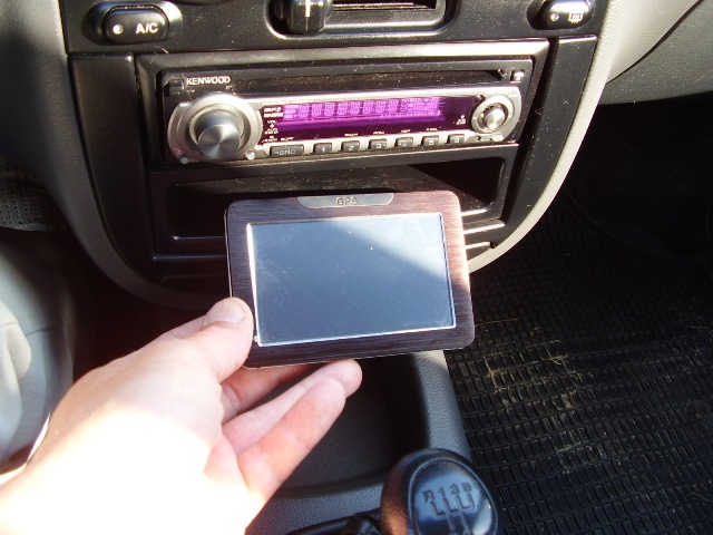

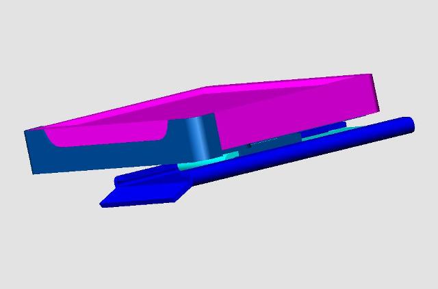

Попробовал я исследовать вопрос размещения GPS-ника в карман под магнитолой, чтобы было примерно так...
Поняв, что изготовить кустарно собственно держатель будет сложно и коряво - решил поэксплуатировать его со штатива. Даже сделал прорисовку и почему-то 3D-модель.
Вот так бы он вытягивался из кармана и наклонялся немного ко мне...
В сложеном состоянии он бы прятался в карман,
но попытавшись засунуть держатель в карман, понял, что это утопия. Тогда я подумал, что "мы пойдем другим путем..."(с).

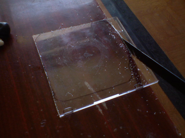

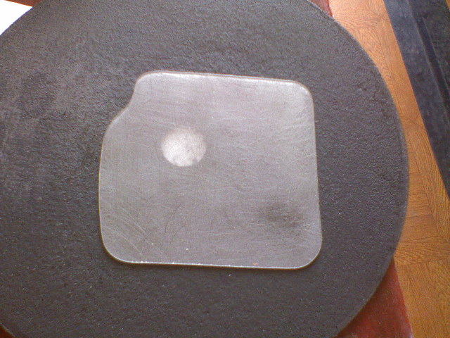

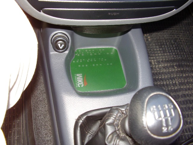

Т.к. присоска не липнет в торпеде из-за шероховатостей - значит ее нужно сделать гладкой. Нашел в закрамах невостребованый мышкин коврик и сдел ему харакири.
Изнанка получилась довольно гладкая. Вырезал ее по контуру нишки и слегка приклеял к пластику, чтобы он не пузырился.
Тока не ругайте сразу за отсутствие эстетики. Это пробник...

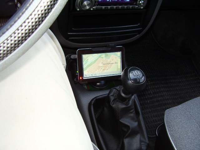

Штатив присосался отлично и отлично расположился. Даже при включеной 1-й передаче все отлично видно и не скажу, что отвлекает от дороги.
Зато он теперь не будет рисоваться в окна и не гретсья на солнцепеке. Снимается элементарно и прячется в подлокотник. О потеряной нишке не жалею - на это есть подлокотник, да и если очень припечет - можно снять штатив и делов-то.

Изобретение интересное, но очень не информативно получается ИМХО. Когда едешь по ГПС, особенно по не знакомым городским улицам к пункту назначения, важно что бы дисплей был максимально в поле зрения, одновременно с дорогой. По себе знаю, выезжая на сложные развязки, очень легко проскочить нужное ответвление, что бы поехать куда надо. Поэтому в твоем случае опускать поднимать голову вниз не удобно.
Если ГПС будет больше использоваться за загородных поездок, как грицца, что б правильный курс держать - то такая компоновка волне приемлема, так как при дальних поездках не очень надо смотреть часто на дисплей.
В общем поздравляю с обновкой, и почаще обновляй карты :) Желаю тебе всегда находить нужную дорогу :)

...Когда едешь по ГПС, особенно по не знакомым городским улицам к пункту назначения, важно что бы дисплей был максимально в поле зрения, одновременно с дорогой...
А мне наоборот так показалось удобнее:
1. ГПС-ник виден нормально, стоит только опустить глаза (даже без поворота головы), практически как в зеркало заднего вида.
2. Внизу он постоянно находится в тени - поэтому меньше греется на солнышке и видимость на экране хорошая. Цеплял я его на стекло и ярким днем почти ничего не видно, приходилось сверху цеплять ему козырек из бумаги, но это тоже не выход. Ориентировался больше на голос девушки :D .
3. Ну и опять не телепаются провода и его ваще не видно с извне.
Единственная проблема - поверхность под присоску нужна в натуре идеальная, как стекло. Если есть малейшие неровности-вопрос времени, подсосет воздух и отлипает. В России вышел из положения смазыванием резинки тональным кремом, слямзеным у жинки, но тоже не очень надолго, крем подсыхает и опять отлипает. Буду искать нечто другое, возможно даже оргстекло. :)8-)

Приняв во внимание это условие ломаю слим для диска и уже по готовому шаблону выпиливаю ножевочным полотном форму
Натфилем довожу до нужной формы и матю об обрезной круг (предварительно)
Уже дома наждачкой навожу марафет и клею на прозрачный полимерный клей. Все, отлично теперь штатив держится и не падает. Если вдруг штатив будет не нужен - сниму его и застелю место ковриком (придумаю позже) 8-)
