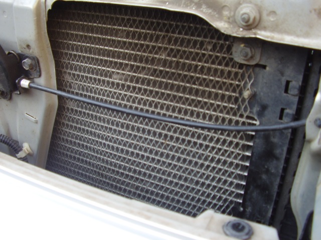

Потеплело конкретнее и решил приукрасить коня материалами, полученными от Andy на клубном апрельском пикнике.
Эта мне особенно нравится:
Так тоже номально:

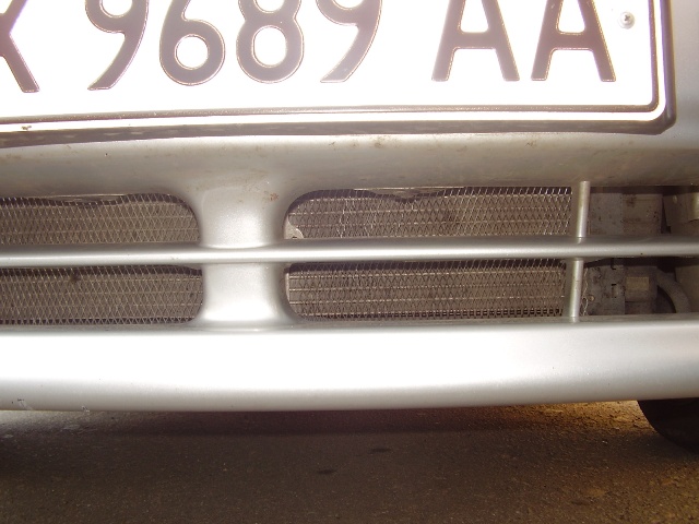

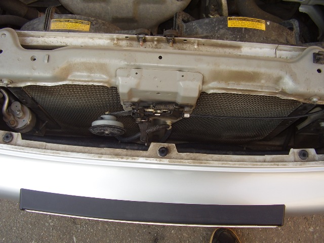

Еще установил сетку на радиатор. Родная решетка меня устраивает, а вот пернатые в разбитом редиаторе напрягают. Спасибо Роберту за сетку - Я ЭТОГО ТЕБЕ НИКОГДА НЕ ЗАБУДУ
