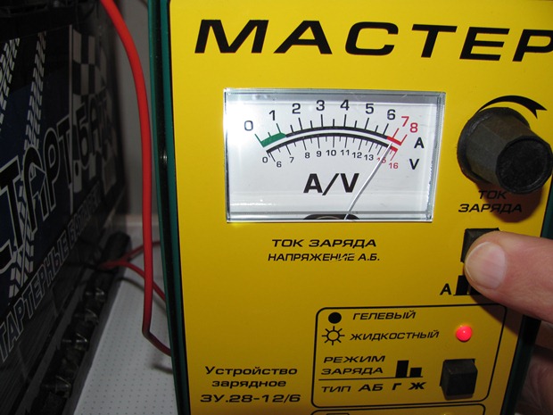

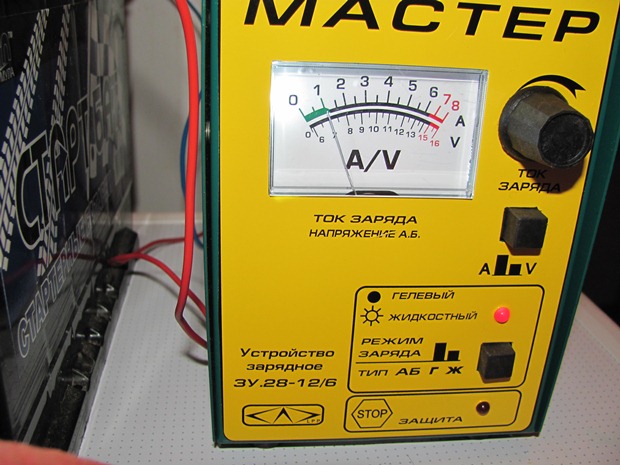

Продолжаю эпопею с АКБ...
Забрал сына с электрички, снял батарею и поставил на ПОЛНУЮ зарядку новеньким зарядным, только что из магазина. Т.к. батарея небыла совсем разряжена - установил ток зарядка 4А. И вот сегодня утром - ток автоматом упал до зеленой зоны, из батареи слышен шум дождя.
Напряжение в этот момент -

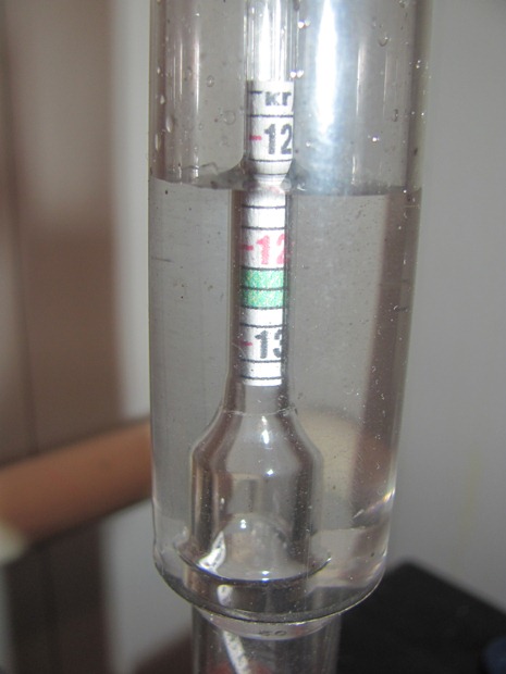

Вроде бы все прекрасно, но плотность, плотность...
Опять - шо за на? Пусть еще потарахтит на 1А, потом померяю еще...

SergXP
А вы попробуйте померить плотность через пару часов после зарядки, она должна будет немного подняться из-за остывания и перемешивания электролита.

а поправку на температуру делали?

Сегодня утром снял батарею с зарядки. Ток зарядки на автомате - 0,5А, плотность ну майже-майже 1,27 и неплохое булькотение, но без особого кипения. На улице -24. Пока ставил АКБ на место, приморозил кончики пальцев, до сих пор немеют. Завелася со стандартного второго раза, но зараза все рычаги и педали еле двигались... Даже 7" монитора магнитолы покрылись инеем... Хорошо, что это был последний день больших морозов... Даеш весну! :yahoo:

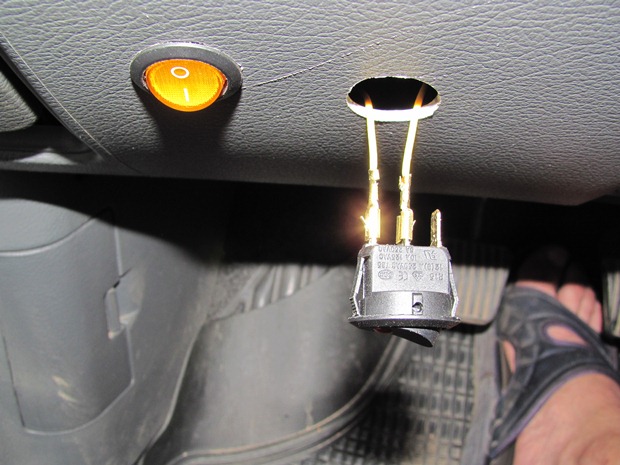

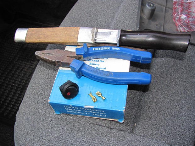

Правильно кто-то сказал, что сильно хорошо - тоже не хорошо. Выкатывание экрана магнитолы при включение заднего хода, когда этого не нужно и даже при выключенной магнитоле, уже стало доставать. Причем часто ЗХ уже успевает выключиться, а экран только выехал и... не солоно хлебавши закатывается обратно. Так и вся механика быстро накроется... А решение простое...
Собрано все необходимое...
Самое дорогое - тумблер (8 грн.)

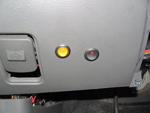

Рядом с выключателем подсветки дверей пробурено отверстие и в разрыв сигнального провода включения ЗХ для магнитолы вставлен тумблер.
Спина согнуться низко не дает, а когда для фото опустил фотик - блин, тумдлера не на одном уровне. Ну и фик с ними, все-равно с места водителей их вообще не видать.
Главное - цель достигнута...

коленкой не задеваются тубмлера?
https://lanos.com.ua/topic/206-bortovoy-zhurnal-sergxp/page/18/#findComment-1259831
Об чем речь? До коленки - как до Киева... порядка 10 см., дык еще и тумблеры на 15 см ниже коленок.
