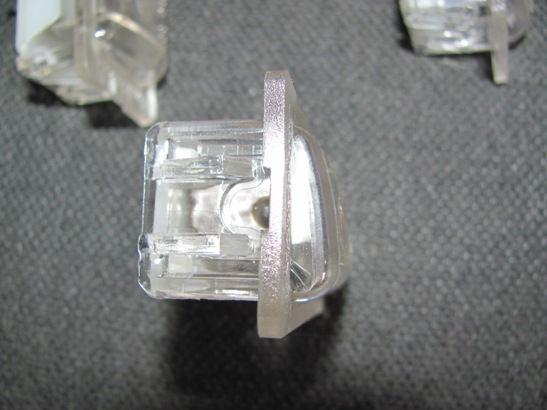

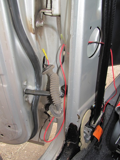

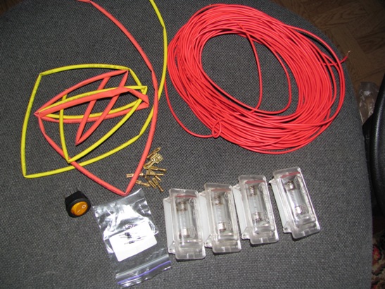

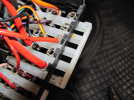

Довольно долго вынашивал планы и наконец случилось...
Сперва сделал заготовку.

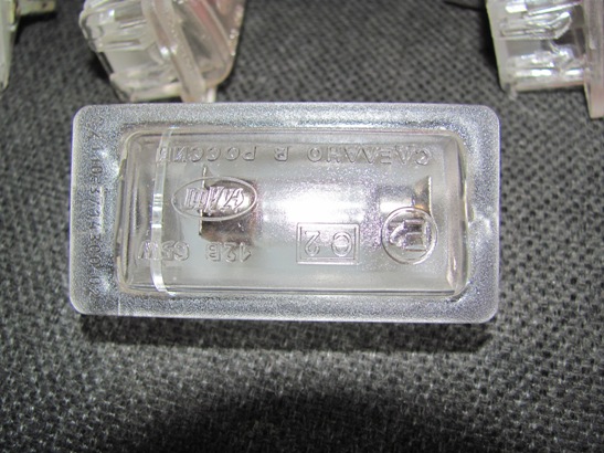

Плафоны искал довльно долго, пока не попал на Лоск и там быстрро нашел плафоны подсветки номера на 9-ки старого образца.
Цена 8 грн/шт. и 70 коп лампы 5W.
И приступил...

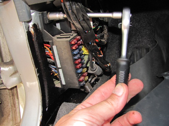

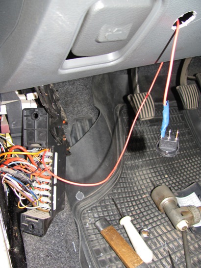

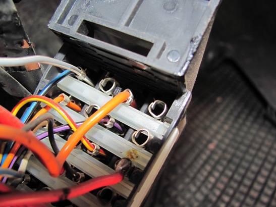

Снимаю панели и откручиваю блок предохранителей ключем на 10.
Оранжевый провод - то, что нужно (F1).
Утопив защелки вынимаем фиксатор
Самодельной отмычкой (из расклепаной алюминиевой проволоки и отвертки) вытаскиваю клему, отгибаю зажимы, заблаговременно залуженный провод укладываю к оранжевому и зажимаю обратно. Вырезаю отверстие в торпеде под выключатель всей конструкции. Але апп!

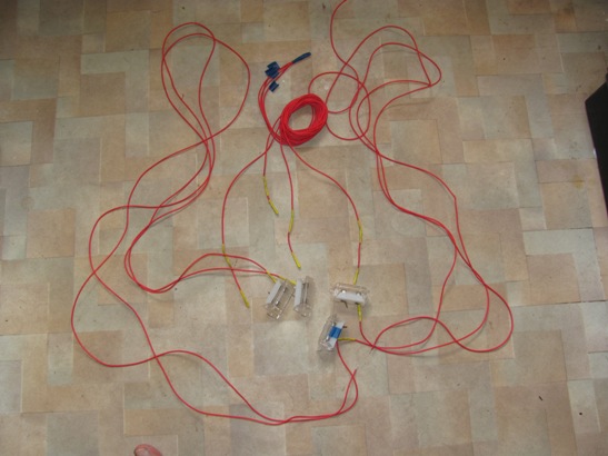

Т.к. света нет в гараже - все паяльные работы делал дома, а для этого все сперва пришлось обмерять и спланировать. Вот.

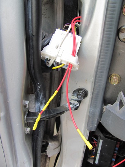

Снял карту дверей, гофру проводов от кузова в дверь, утопив фиксаторы, выдавил наружу соединитель (если не так - звыняйте, я механик а не электрик). Ножем вырезаю отверстие в соединителе и продеваю туда провода, дальше через гофру в дверь. Для сборки удобнее сперва одерь гофру на соединитель проводов, а потом уже его защелкнуть на кузов.

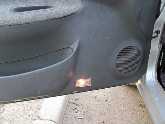

Высверливаю под размер плафона
и вырезаю.
"-"-й провод на концевик дверей.
Контрольный пуск
Второй провод алалогично в заднюю дверь
Опять контрольный пуск и тут я понимаю, что лажанулся, лоханулся и т.д.
При открытии одной двери загораются обе лампы. Еще раз пересматриваю схемы и понимаю ошибку...
Собираю по всему дому удлиннители, выкидываю в окно и перепаиваю диод в разрез провода концевика.
Вытаскивать контакты уже дело привычное :joking:
А вот и диод, который потом прячу под термоусадкой
Проверяю и аж от сердца отлегло - работает.
Дальше уже как по накатанной дорожке - правая сторона.
С нетерпением дождался темноты и сделал контрольную съемку. Результат меня абсолютно устраивает разве что может быть когда-нибудь наверное возможно лампы заменю на диодные, но эт обудет потом... :rolleyes:
Была еще мысля заматить стекла плафонов наждачкой, чтобы свет слегка рассеивался и небыло видно ламп, но кажется и таку сойдет.
Прикрыв дверь лампы освещают и ноги.
Короче, результатом я доволен и не жалко больной поясницы на это...
Под такую переделку салона заодно помыл машину снаружи и внутри, отполировал, на...расил, почистил велюр, продезил испаритель кондера, заправил до полного и... поставил на недельку до следующих выходных - поеду к теще в Рассею на блины.
B)
ПС. Спасибо одноклубникам за идею и Тигре за практические советы и схему!

Вітаю,
2 питання:
1. а чому саме плафон від ВАЗ? А не, наприклад, від багажника Lanos?
2. які саме діоди? Марка?
https://lanos.com.ua/topic/206-bortovoy-zhurnal-sergxp/page/12/#findComment-636885
Тому що плафони від ланоса плоскі і не буде розсіювання світла вниз.
Любі , критерій - максиманьний струм Ампер на 2-3 на мою думку.
Змінено користувачем Andrju
https://lanos.com.ua/topic/206-bortovoy-zhurnal-sergxp/page/12/#findComment-636922
Именно... Они небольшие и выпуклые. И не просто выпуклые, а наклонные. Я их поставил именно наклоном вниз...
12V, 0.5A min. B)

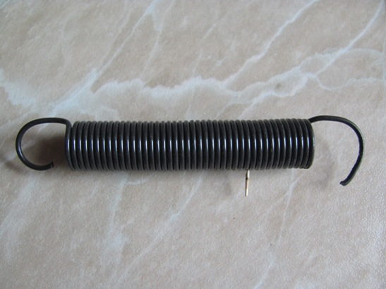

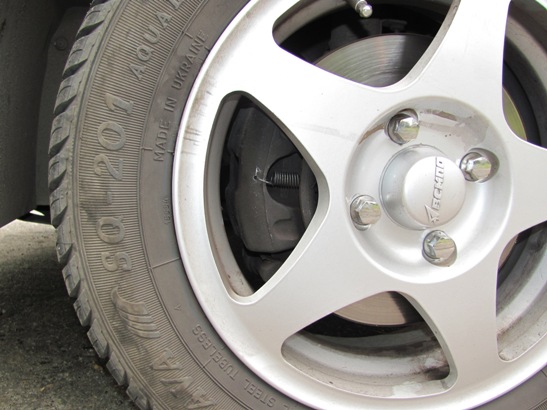

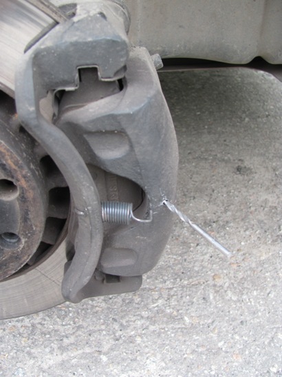

Видимо износ пальцев тормозных суппортов достиг такого размера, что смазывание их уже не давала должного эффекта (причем даже забрызгивание смазки во втулку).
И вот була присмотрена пружинка
138706385.jpg и цена ей 2 гнр. В меру жесткая и достаточно поддающаяся переделке. Из нее и получилось 2 подпружинки на оба суппорта.
Просверлено наклонное отверстие для гарантии ее невыпадания
И вот пружина установлена
А так все выглядет в сборе
Правда испытания еще не проводил, но думаю хуже не стало. B)
https://lanos.com.ua/topic/206-bortovoy-zhurnal-sergxp/page/12/#findComment-654875
а опелевские родные пружины супортов че не захотел поставить?
https://lanos.com.ua/topic/206-bortovoy-zhurnal-sergxp/page/12/#findComment-656395
Искал, но не нашел. Даже на Лоске искал. Может плохо искал... B)

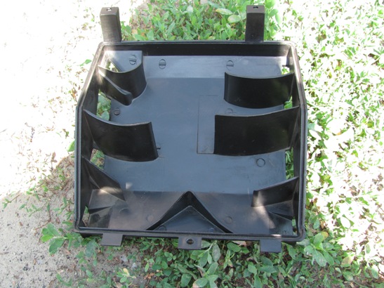

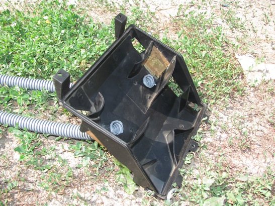

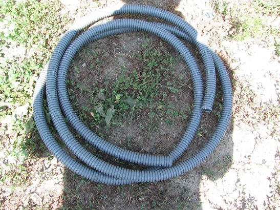

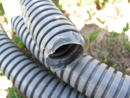

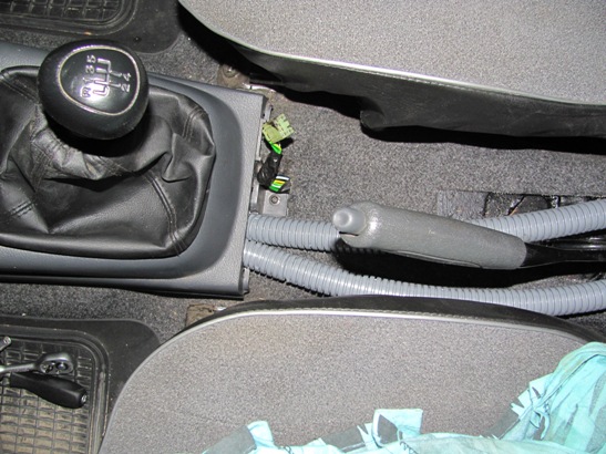

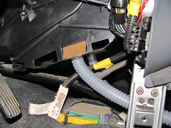

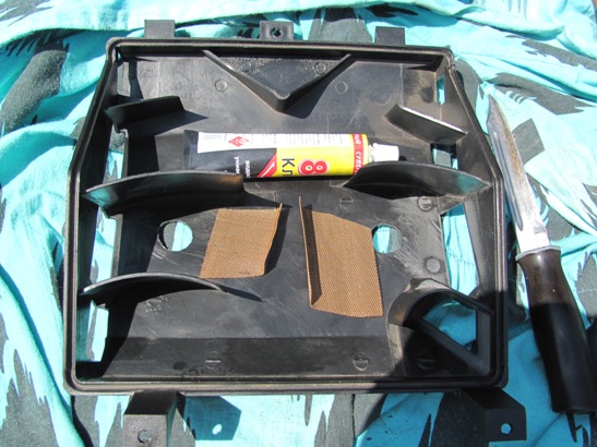

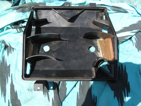

Сегодня занялся давно вынашиваемым делом - подогревом/охлаждением задних пассажиров. В хозмаге надыбал гофру Ф25 для прокладки кабелей - 2 грн/м.
Внешний диаметр по впадинам 20 мм.
Долго искал какой-нить дефлектор, но то, что хотелось, не нашел. Поэтому принял промежуточный вариант - в заднюю пепельнице, все-равно ею никто не пользуется.
Снял нижнюю крышку отопителя,
вырезал отверстия под гофру Ф20 мм.

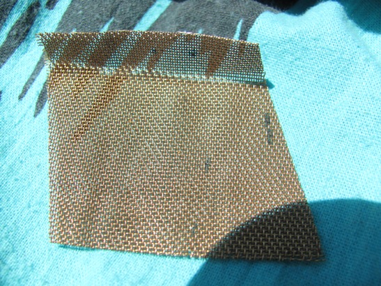

Чтобы немного увеличить давление на входе в гофру придумал заклеить окна очень мелкой сеткой.
В чистом виде, когда даже кондер в ноги и лицо-ноги начинают мерзнуть. Теперь, надеюсь, поток будет немного рассеиваться.

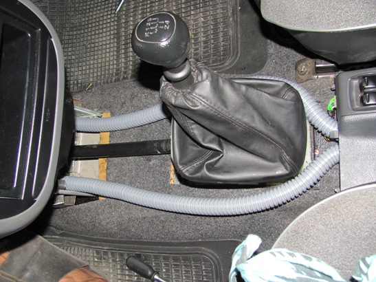

Отмерил гофру с запасом и заправил в отверстия. Села плотно, крутится и чтобы вынять нужно приложить немало усилия.
Ох я и по-помучился с установкой крышки на место, нужно быть гением-гинекологом, чтобы засунуть руки и закрутить саморезы на место.
Ну а дальше проще пареной репы. Уложил гофры вокруг кулисы.
В пластике шахты вырезал вырезы (во как получилочь), чтобы проложить трубы. Аналогично в ответной шахте и накрыл это все безобразие.
Концы труб вывел в окно пепельницы.

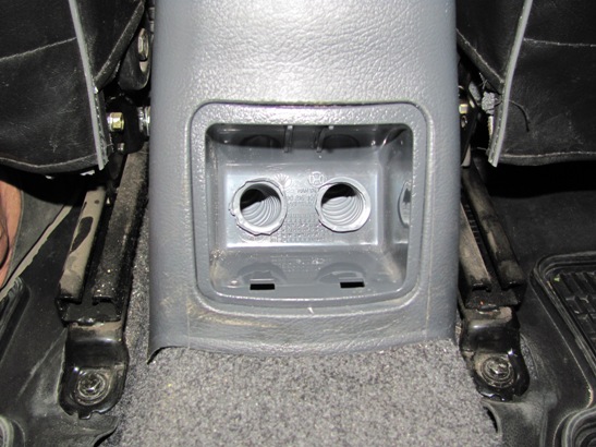

Вырезал аналогичные отверстия Ф20 в корпусе пепельницы и заправил туда гофры, предварительно обрезав их, оставив запас.
Испытания...
Если обдув только на ноги и скорость 3 - из труб начинает аж гудеть. В смысле не буквально гудеть, а дудеть, хотя не скажу, что поток как из пожарного шланга. Дуть - дует, пепельница даже закрывается и открывается. На первых парах, когда нужно будет, можно будет вытащить пепельницу. Даже при открытой пепельнице воздух будет выходить в салон, при закрытой - сами понимаете.
Ну а дальше - как только надыбаю что-нить подходящее на место пепельницы - сраху воплотим, но по себе знаю - ничего не бывает постояннее временного.
:rolleyes:B)

Респект. Сзади пассажиры ездят редко, иначе давно уже и сам такое сделал бы. Как мне кажится, гофру нужно было брать потолще (хотябы 30мм) и выводить не в пепельницу а по бокам, непосредственно направляя в ноги, иначе зимой не поможит.
https://lanos.com.ua/topic/206-bortovoy-zhurnal-sergxp/page/12/#findComment-657897
...гофру нужно было брать потолще (хотябы 30мм)...
Она примерно 30 и есть по наруже, но главное-то внутренний диаметр. Мне показалось и этого хватит, больше - боялся что не будет влазить в узкие места.
...выводить не в пепельницу а по бокам, непосредственно направляя в ноги, иначе зимой не поможит.
Сперва я так и планировал, но потом решил делать как сделал. Все-таки питаю надежду поставить дефлектор, чтобы можно было направлять поток по необходимости вплоть до его закрытия. Присматриваясь к боковинам, решил, что там места будет маловато. Если двигать сидушки-может цеплять. Подводная часть дефлектора находится в шахте, а места там тоже не много из-за ручника и монтаж может быть сложным. Да и присматривался к более крутым тачкам - там так же, как я и сделал, только конечно дефлектор там разделен на 2 части, которые могут направлять поток в разные стороны. Да и жалоб от задних пассажиров на мерзнущие ноги ни разу не слышал, ибо обувь то соответствующая наружной температуре. А вот летом - как раз пусть холодный воздух дует немного вверх, чтобы ноги не мерзли :joking: .
B)
https://lanos.com.ua/topic/206-bortovoy-zhurnal-sergxp/page/12/#findComment-657933
ПРОСТО СУПЕР!!! Честно говоря данная идея, обогрева задних пасажиров, меня не возбуждала. Но после прочтения твоей работы - я и сам загорелся!!!! МОЛОДЕЦ!!!!! :bravo:
