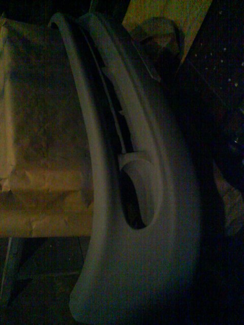

Вчера, 04.02.2010 г. поставил наконец-то свою ласточку в чужое гнездышко на лечение. Бампер (уже прогрунтованый), фара и ресничка уже лежат готовые к употреблению.
За бампер и фару заплачено 1100,00 (фара с лампами), ресничка 50,00 (крашено-лаченая). Со слов ремонтника - все оригинал. Я уточнять не стал, пусть будет "оригинал". Жаль, что морозы усилились, сохнуть будет дольше, хотя в гараже есть печка и довольно тепло, поэтому ремонт затягивается на неопределенное время.

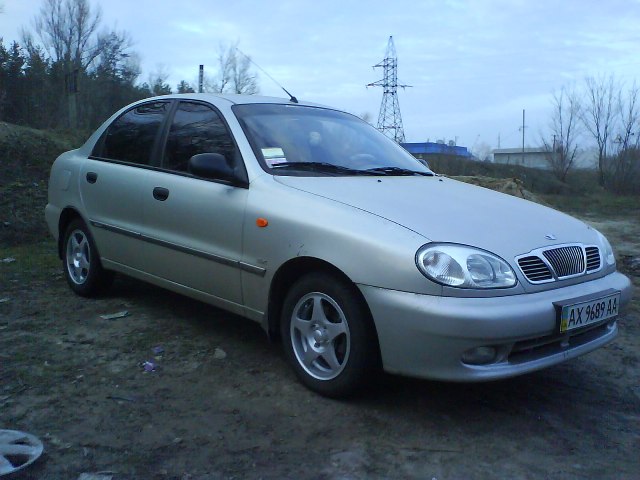

Ну вот и закончилась эпопея под названием ДТП...
Забрал машину в пятницу вечером 12.02.2010. На все про все ушло 2930 грн. Утром, уже при дневном свете, рассмотрел подробнее. Так сказать в 3-х измерениях... :D

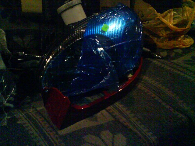

Ну вот сегодня добрался я и до гаража. Первым делом нужно примастырить бачек.
Старый в плачевном состоянии. Верхнее крепление вырвано нафик...
Трещина от и до...
Новый бачек как новый бачек
Битая фара вот такая (может быть ее при снятии доломали), но маем те, що маем.
Расцарапаное стекло...
Эээххх, забыл дать ей прикурить (по просьбе одноклубников). Ладно, прикурим позже...
Новая...
Как видно уплотнительная резинка у нее символическая, поэтому сдираю резинку с разбитой фары, зауживаю ее и сажу на клей
Своевременно рассмотреть ее изготовителя не смог-посему фото тыла.

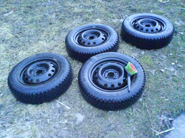

На пасху опять нужно ехать в Россию к теще, у них именно на Пасху поминают усопших родичей, да еще тепло обещают с обильными осадками - поэтому было принято решение переобуться.
Как обычно приезжаю к нашей луже и процесс пошел.
Летние колеса одеты.
Через диски опять выглянули безобразные барабаны с суппортами - опять придется красить.

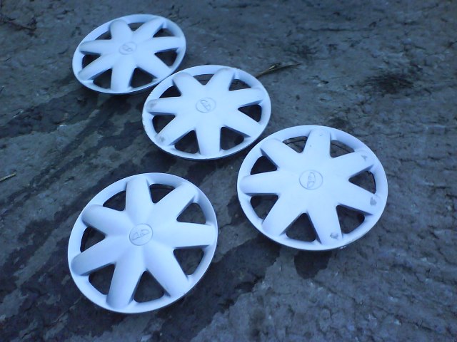

Зимние отмыты...
вместе с еще родными колпаками...
и повешены в гараже на гвоздик. Осталось прикупить силикон и вспрыснуть их.
Заодно всполоснул машину - е-мое, сколько на ней гудрона! Пока не впитался сегодня ее ототру антигудроном.
Сразу после переобувки показалось, что машина плавнее пошла по ямам - видимо легкая ковка действует.

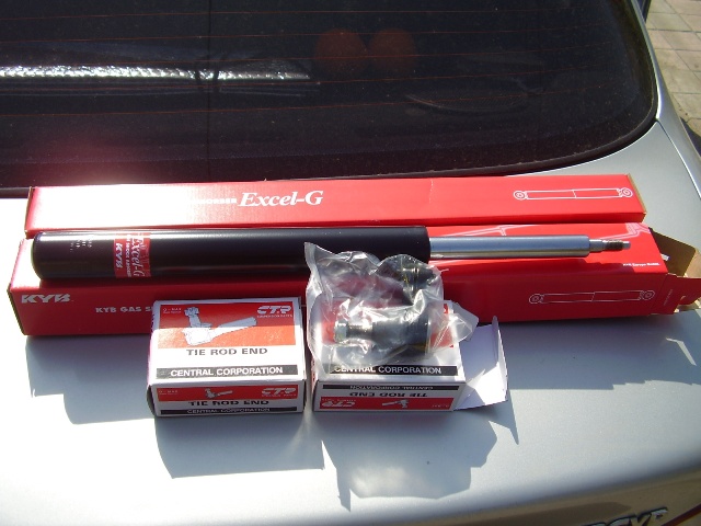

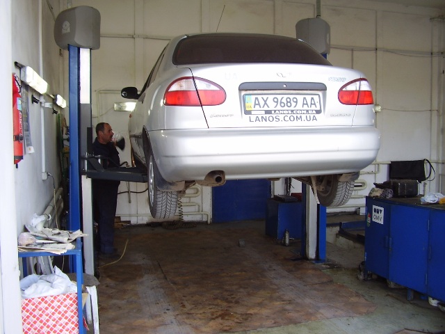

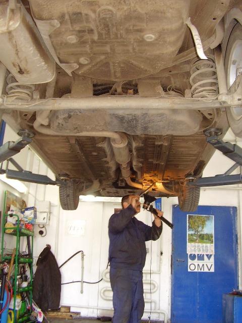

Сегодня, 28.04.2010, на счетчике 53000 з гаком, взял на работе отгул и поехал в город к моим теперь уже старым знакомым
, предварительно забив стрелку на 9-00 утра и предупредив моего поставщика в лице Романа (Ring), что буду у него тариться.
В начале десятого я уже на подъемнике
Михалыч по-деловому заходился под машиной с монтировочкой и переноской.
Диагноз ожидаемый - левый наконечник мертв, правый подгулял, стойки скорее мертвы чем живы и стучит рулевая рейка. Рейку можно подрегулировать, остальное под замену. Снимаюсь с подъемника и к Ring-у (за мной бокс остался забронированным). Блин, думал быстрее справлюсь... Расстояние от м. Киевская до Клочковской 228 туда и назад 2 часа. На Веснина пробка, еле-еле додергал до Пушкинской (по ней немного вольготней), потом нырнул на Сумскую-там тянучка. Еще раз нырнул и вынырнул на Клочке возле книжного рынка, ну а дальше рукой подать.
И вот результат
Стойки 550,00 за пару (50 грн. скидки), наконечники 2*110=220 грн.

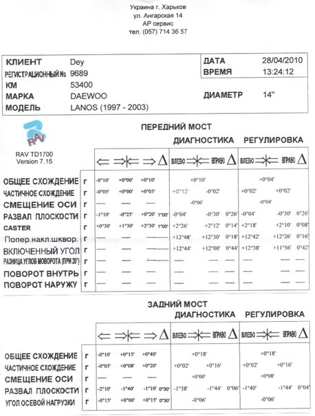

Назад доехал быстрее. Там меня уже ждут. Михалыч предупредил, что дело займет часа три, поэтому я самоходом к еще одному моему поставщику спортинвентаря-за 288 грн. заначки взял у него фанеру ракетки для настольного тенниса. Вернулся примерно через 2-2,5 часа, а машина уже на регулировке схождения.
Вот результат...
Во втором часу дня я уже получил счет на оплату
Ощущения - непередаваемые, будто пересел на новую машину. Все четко, собрано, отточено и ... тихо. Теперь слышны стуки пластика в багажнике, легкое тарахтение суппортов, поскрипывание левой карты, но это решаемо самостоятельно.

Не понравилась одна цифиря
50 грн за снятие и установку защиты - грабеж, а не партнерство. Наши партнеры за это берут 20 грн. Посоветуй пусть пересмотрят цену. Дороговато, как для партнеров. :(
https://lanos.com.ua/topic/206-bortovoy-zhurnal-sergxp/page/10/#findComment-585633
В 2006 на УкрАвто-шном СТО за снятие/установку защиты с меня снимали ~45 грн. (потому то я тогда с гарантии и прыгал). По-партнерски "Авторемонт" делает 10% скидки. Хотя если честно я даже не знаю, за что такая плата? На ту защиту только посмотриш-она сама отпадает и прилипает на место. :D
