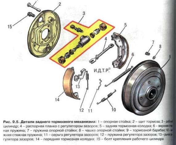

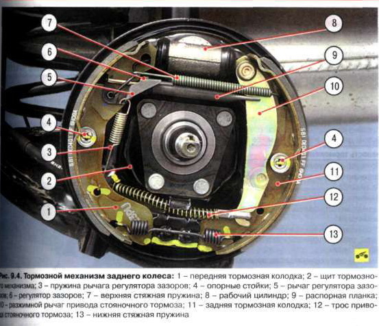

Откручиваешь один болт крепления колеса(лучше конечно вообще снять заднее колесо),светишь фонариком в отверстие,находишь храповое колесико механизма подвода колодок,вращаешь его при помощи тонкого стержня(я использую отвертки с тонким жалом длинной 50 и 100мм)какбы снизу-вверх(если крутить его наоборот-колодки еще сильнее разведутся),да и дело это без привычки геморное,так как система подвода не дает свободно крутить храповое колесико назад.На картинке колесико под номером 6,система подвода(рычаг)под номером 5.
Сдесь все детали по отдельности.
