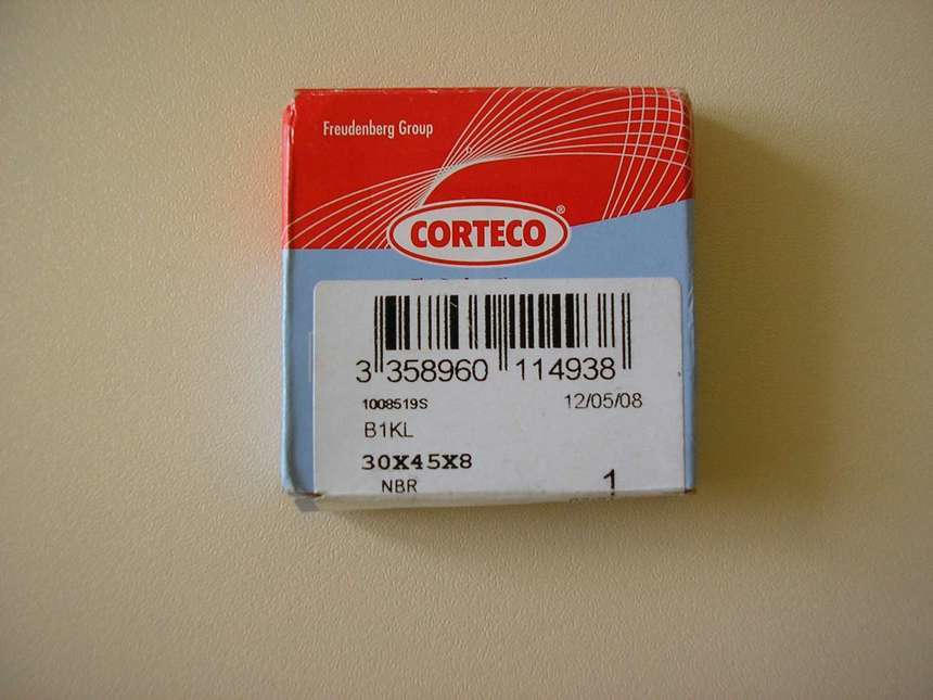

Нашел на автобазаре CORTECOвский.Теперь у меня 2 передних сальника которые впарили в укравто типа "комплект".

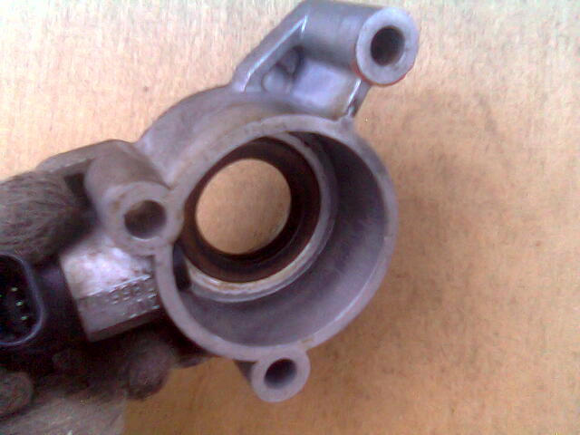

течь из под крышки датчика фаз (задний сальник распредвала)из всех объезженных магазинов сальник не нашел и о нем никто ничего оказалось не знает.
Так... сам не видел и точно не помню. Туда становится какой-то от ВАЗ классики. Ступичный кажется. Вобщем надо "родной" сравнить с ВАЗ и все.

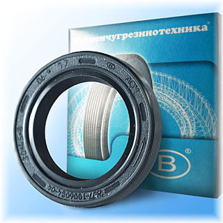

ВОТ ПОТОМУ ЧТО ДЕШЕВЫЙ ОТ КЛАССИКИ (ОТ ПОЛУОСИ) САЛЬНИК ТУДА НА ЗАВОДЕ СТАВИТСЯ - ПОЭТОМУ И ТЕЧЕТ
ПРАВИЛЬНО СТАВИТЬ ЭТОТ: 2477-1006084-04 Манжета задняя распредвала (двигатель 1.4 л Lanos)
СМОТРИМ НА НЕГО НА СТРАНИЦЕ http://www.kremen-rti.com.ua/Catalog/Content/zaz1102.htm ПОД КОДОМ 134
НЕ ПУТАТЬ С КОДОМ 132 НА ТОЙ ЖЕ СТРАНИЦЕ (РАЗНОЕ НАПРАВЛЕНИЕ ВРАЩЕНИЯ). ЕЗДИМ ДО ОПУПЕНИЯ ПОСЛЕ ЭТОГО, И БЛАГОДАРИМ КРЕМЕНЧУГРЕЗИНОТЕХНИКУ ЗА ТО, ЧТО ОНИ НА СВОЙ СТРАХ И РИСК САЛЬНИК ЭТОТ ОСВОИЛИ СПЕЦИАЛЬНО ДЛЯ ЗАЗА, ПРИ ЭТОМ ЗАЗ УПОРНО СТАВИТ ДЕШЕВАРЬ БАЛАКОВСКИЙ (ДОРОГО ПАРУ ГРИВЕН ДОПОЛНИТЕЛЬНЫХ ЗАПЛАТИТЬ ЗА НОРМАЛЬНЫЙ САЛЬНИК), А ВЫ МУЧАЕТЕСЬ ПОЭТОМУ.

Вот такой он сальник на 1.4 -30грн.
https://lanos.com.ua/topic/20466-14-lany-lexus-is200-ili-ruki-iz-opy/#findComment-527993
Вот этот сальник для данного случая как раз и есть "Г", хоть и Кортеко. NBR - стандартный материал, до +100 градусов. В полуось его ставить можно, но не в двигатель, где обороты выше, и вообще, другие условия работы. В двигатели нитрилка не применяется. Хотя, если Вас 30-40 тыс пробег устраивает - то пожалуйста. Также это сальник с металлическим каркасом, тип B1, для удешевления. Хотите с мастикой помучаться? И зачем вообще платить за него 30 грн, если он один в один повторяет Балаковский сальник за 1 грн на опте, ну пусть 5 в розницу?
Как я уже выше отметил, именно такой сальник будет течь по определению, а Вы, получается, снова его рекомендуете.
Прикрепляю фотографии правильного сальника из материала ACM с обрезиненным каркасом, работающего при температуре от -40 до +125 градусов, +170 - краткоскрочно. Вариант "поставил и забыл".
Дополнительно информация с сайта производителя:
2477-1006084-04
Размеры: 30х45х8 мм.
Материал: Акрилатный каучук (ACM).
Цена: 18,50 грн с НДС
(57,11 руб РФ без НДС)
