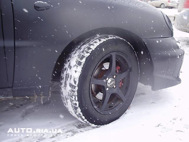

https://lanos.com.ua/topic/19987-otzyvy-posle-zanizheniya-avto/#findComment-826655
Буду снимать проставки, занижать машину до стока, но только после того как дроги залатают.

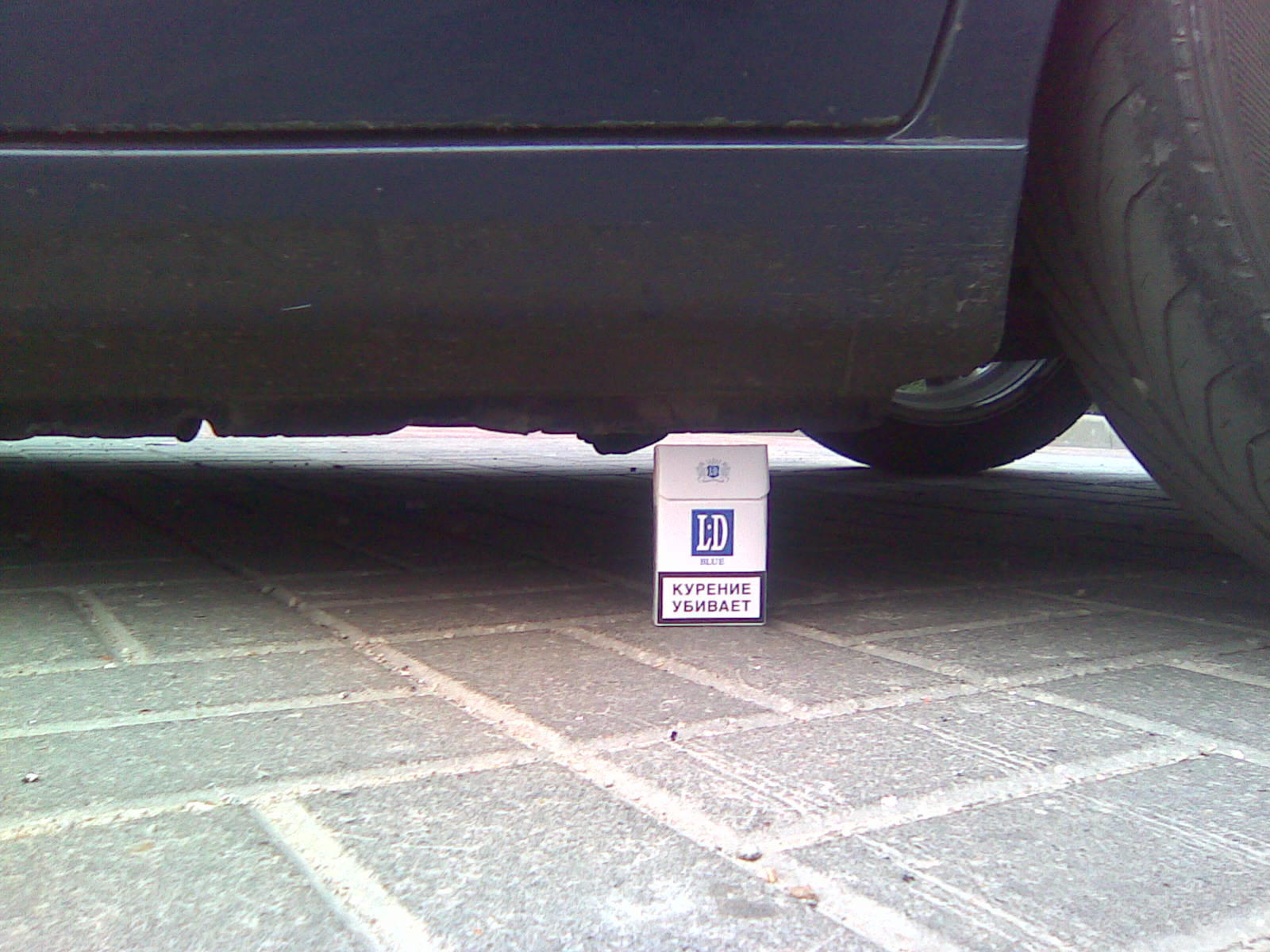

Занижайтесь!!! Впечатлений масса.... Плюсов больше чем минусов ;)
У меня так... Ниже уже некуда...
http://www.drive2.ru/cars/chevrolet/lanos/lanos/kurs/
