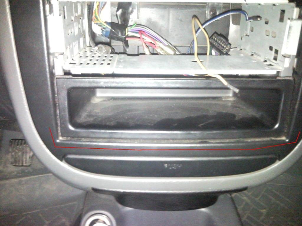

Помогите снять рамку над пепельницей
Ребята, вот как мне вытянуть нижнюю фиговину, красным цветом на рисунке отмечена!!!
С верху по бокам я снял, там были металлический фиговины, а вот снизу не могу!
напишите что там за устройство, подробненько и как снять эту беду?!
Боюсь просто поломать!!!

Откройте подстаканник на половину, засуньте пальцы под облицовку и смыкнете ее. Там железные защелки

нажимаеш на подстаканник и он немного выезжает, потом хватаешся пальцами за эту "фиговину" и тянеш её на себя, можно помогать другой рукой, чтобы не поломать крепления, я у себя поломал, но всё работает и не отваливается.

 Снимаеш рамку просто,подень её пальцами и тяни на себя,только аккуратно.Не сможеш пальцами,поддень отверткой  с внутренней стороны,где мафан стоял.У неё крепления в виде защёлок.

Тільки не смикай різко, а тягни плавно. Металеві фіксатори дуже люблять злітати і падати під обшивку донизу. Потім їх доведеться під нею шукати.
P.S. Подивись теми по встановленню магнітофонів. Там було докладно розписано і з фото
