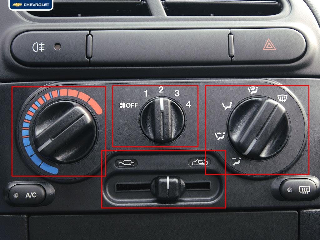

Друзья, помогите!!!
Пропала подсветка на местах, которые выделены красным цветом!
Опишите подробно, пожалуйста, как вообще разобрать вот этот участок на приборной панели???
Что за чем нужно снимать и главное как это делать?!?!?!

таже фигня,только переодически все работает но стоит чем-то клацнуть и попа.Подскажите :rolleyes:
https://lanos.com.ua/topic/19841-problemy-s-podsvetkoy-pechki/#findComment-473589
После как открутишь блок управления печкой(снимать не обязательно)сзади в нем два колодца в которых установленны лампы-пинцетом достать(провернув патрончики с лампами) проверить исправность,заменить или подогнуть контакты.

Спасибо!
Скоро буду пробовать! Отпишусь об успехах!
