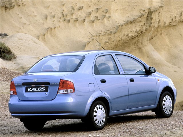

внимательно смотрим и обнаруживаем, что там еще одна строка есть: DAEWOO-CHEVROLET Kalos 96539649
так вот, Kalos= Lanos.
он так назывался, до выхода на наш рынок.
в виду неблагозвучности названия, оно было поменяно.
на Кипре и др. странах, наппример, они так и ездят, КАЛОСАМИ..... :D
поиск по указанному коду детали дал 2 конторы в Украине, у которых, якобы, эта штука есть.
(Ровно)
(Донецк)
https://lanos.com.ua/topic/188-filtr-salona-v-lanose/page/5/#findComment-70134
Нет, калос это старое название авешки, а ланос не переименовывали!!!
ну ненаю........ :shock:
значит я видел 2-3 десятка умников, которые на ланосы вешали шилдики "KALOS" :shock:

Извиняюсь за оффтоп, но Ланос никогда не был Калосом, ни в одной стране мира. А вот первое название Авео, было как раз - Калос.
https://lanos.com.ua/topic/188-filtr-salona-v-lanose/page/5/#findComment-70224
Это не старое название, а название для американского рынка. Когда возник вопрос продаж в русскоязычных странах, маркетологам пришлось подыскать новое название, вот и придумали Aveo.
