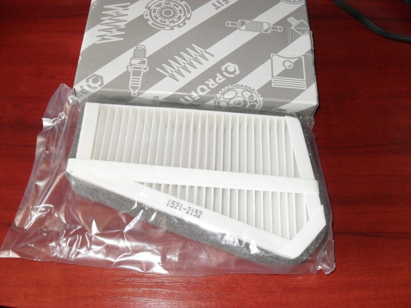

Я тоже себе поставил фильтр, болты еле выломал, открутился только один. Сразу скажу "качи" не пролезут туда)))
Купил вот такой фильтр за 55 грн
Потом тулил его туда, пока разобрался как это сделать, минут 20. Тулить его надо ниточкой (она же ручка) вверх, узкой - в сторону руля. То есть сначала запихиваете широкую сторону потом узкая сама войдет. Запара еще та, ничего не видно, работаешь на ощупь
В итоге имеем примерно вот такую руку))) и два часа потраченного времени. Если болтики открутятся сразу то можно на первый раз управиться за 20 минут.

Я себе поставил PROFIT PR 1521-2152 (без угля) Вроде чешский. Покупал в Запорожье за 71 грн. 39 коп.
Ставить намучился - ну очень уж туго входит :oops:
https://lanos.com.ua/topic/188-filtr-salona-v-lanose/page/47/#findComment-589464
У меня точно такой (пост #1160)! Ставится действительно плотно (однако, каркас не ломается и не сгинается), но, как мне кажется, это есть гуд: не будет сифонить по щелям.
