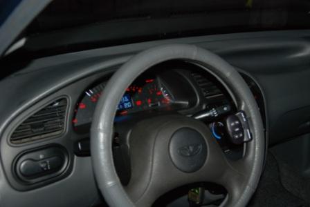

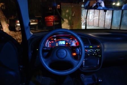

Установил себе на LANOS 1.4 панель приборов GAMMA. Пилил напильником, добавлял провода и т.д. Если у кого будут вопросы рад буду ответить.

Вещь классная. Но те кто проектировал корпус панели, видел ланосовскую торпеду только на фотографии. Главное что после установки накладки скрываются все следы напильника.

Дотягивал провод от 8 контакта блока управления для тахометра. В сравнении со стоковой панелью тут конечно небо и земля. Удобное управление, не врет спидометр (родной добавлял 10%), очень удобный указатель уровня топлива (когда вызываеш остаток топлива на мониторе внизу есть полоска которая активно реагирует на наклон машины), указание ошибок на русском языке и легкий их сброс.
Стоимость 2000грн. Установка стоила одной бессонной ночи (днем некогда).

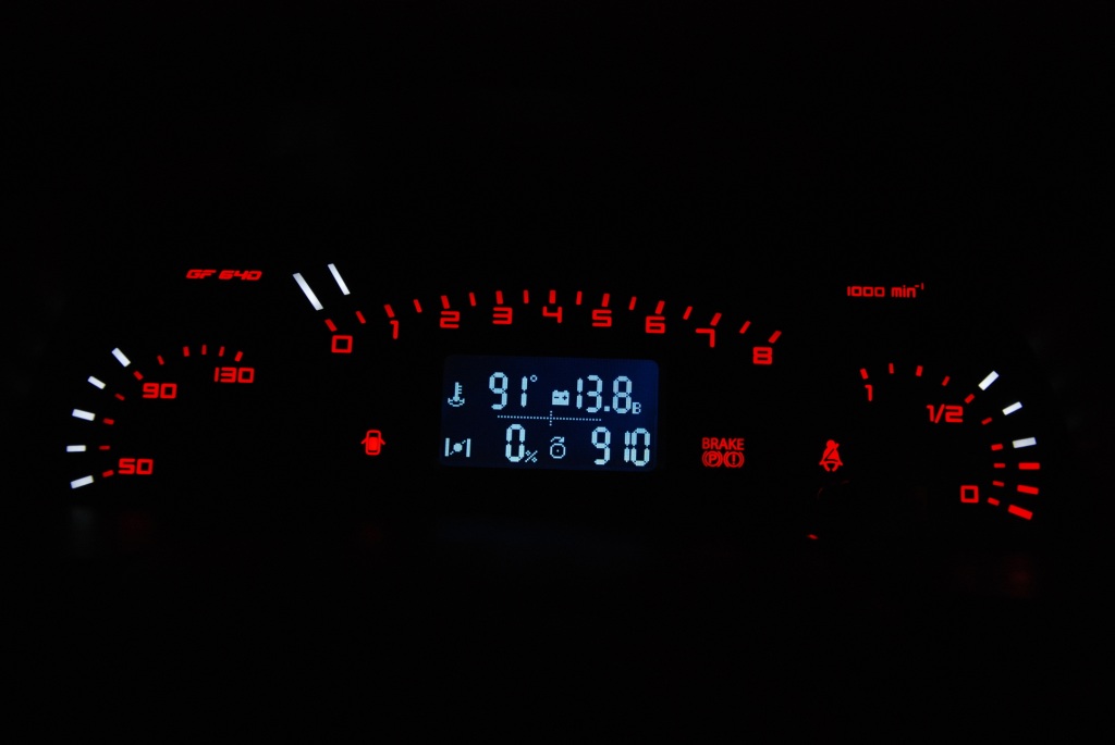

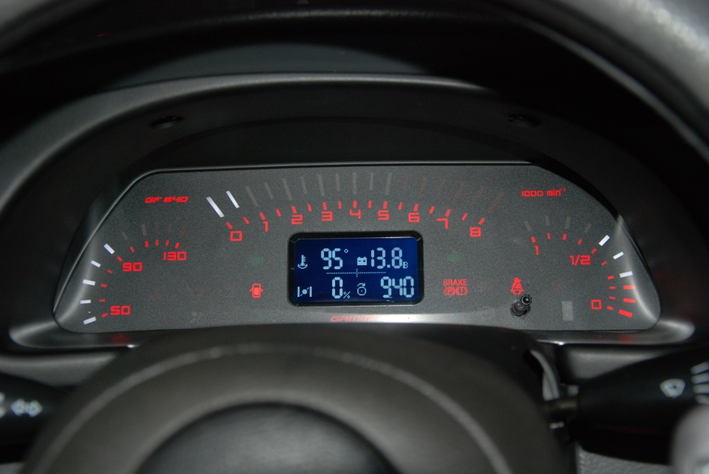

В окошке вижу 940 и 910 об/мин, а так называемая стрелка показвает нечто в диапазоне 0...500 об/мин. Как можно верить такому прибору?
А топлива сколько в баке? 1/2 или 1/4?

1. Обороты на верхней шкале больше для визуального контроля (точные показания на табло)
2. Топливо в баке 23л. Шкала для визуального контроля как и на родной приборке(точные показания на табло)
3. Крутилка на панели дублирует пульт на руле.
