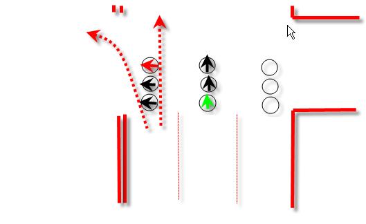

Отвечаю по порядку.
Для начала - это перекресток Полярной и Рокоссовского по направлению к метро со стороны площади Шевченко.
Знака "Направления по полосам нет".
Разметка есть (на рисунке она нарисована).
За перекрестком остается три полосы, сужения нет.
> С примыкающей дороги (слева) могут поворачивая налево в этот момент выезжать автомобили и занимать как раз эту полосу.
Нет, в это время автомобилям слева - красный.

Виноват, не правильно выразился. Я имел в виду разметку 1.18 "разрешенные направления движения по полосам". 1.18 - указывает разрешенные на перекрестке направления движения по полосам. Применяется самостоятельно или в объединении со знаками 5.16
На рисунке выделено красным.

...Я имел в виду разметку 1.18 "разрешенные направления движения по полосам". 1.18 - указывает разрешенные на перекрестке направления движения по полосам. Применяется самостоятельно или в объединении со знаками 5.16
Если есть разметка 1,18, то да, а если ее нет, то скорее можно с левой прямо ехать. Это по правилам, но лучше так не делать.
https://lanos.com.ua/topic/18563-razreshennoe-napravlenie-iz-levoy-polosy/#findComment-439492
Нет, разметки 1.18 тоже нет.
разметки нет, а полоса все-равно есть

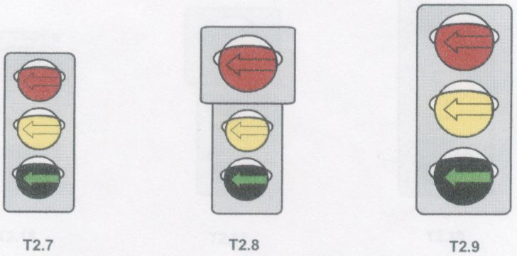

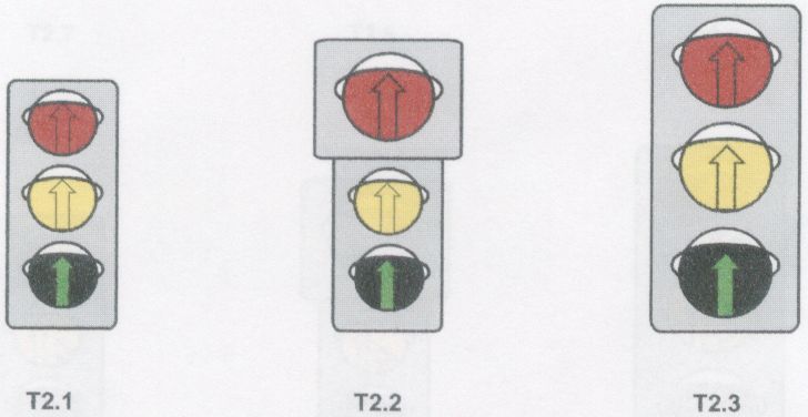

5.1.9.1 Конфігурація та орієнтація стрілок на розсіювачах сигналів світлофорів Т1.4 — Т1.15, Т2.1 — Т2.18, Т3.2 — Т3.4 повинні відповідати регульованому напрямку (напрямкам) руху транспортних засобів. Кількість зазначених на одному розсіювачі напрямків не повинна перевищувати двох.
7.2 Транспортні світлофори типу 2 треба застосовувати для регулювання руху у визначених напрямках у тих випадках, коли транспортний потік, що рухається на їхній дозволяючий сигнал, не перетинається (злиття можливе) в межах перехрестя з транспортними потоками інших напрямків руху, а також не перетинається з пішохідними потоками (безконфліктне регулювання). У цьому випадку кожному напрямкові руху транспортних засобів повинен відповідати свій світлофор.

Назвается ДСТУ 4092-2002 Національний стандарт України "Безпека дорожнього руху. Світлофори дорожні."
7.15 За наявності на дорозі декількохпроїзних частин, призначених для руху в одному напрямку й відокремлених одна від одної розділювальними смугами, для регулювання руху по кожній із них треба застосовувати окремий світлофор.
Большое спасибо. Интересно было почитать.
