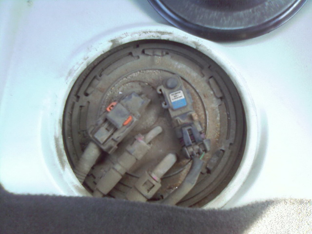

полез под седушку к баку
отсоединил разъем от там 3 пары контактов наодной 12вольт на другой 7 и на 3й 0,1
какой за что отвечает ? пробовал коротить тот что 0,1 лампочка не загоралась

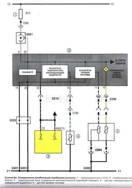

Желтый провод закороти на массу-лампа должна засветиться.
https://lanos.com.ua/topic/17525-ne-zagoraetsya-lampochka-urovnya-topliva/#findComment-415755
Разъем С206 контакт 18 - замыкаешь на землю - должна загореться лампа. Загорелась - проблема или в датчике или в проводке к баку. Тоже можно повторить на разъеме под сиденьем. Если вынуть реле бензонасоса, то все контакты реле можно смело замыкать на землю.
Иногда проблема заключается в самом разъеме под сиденьем, тем более что там два разъема: один снаружи, второй внутри.
Не загорелась - в лампе или проводке к лампе.
