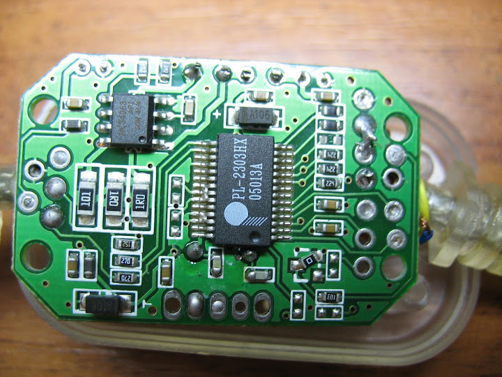

По сообщениям Sash с первой страници так понял, что c PL-2303HX? можно просто взять TXD 1-ю ногу и 5-ю RXD
Откуда/куда брать подключать еще два провода?
От USB компа к адаптеру должны идти 4 провода : D+, D-, +5V, GND. От адаптера к газовым мозгам-3 : Tx, Rx, GND.
Нужны ли еще какие переделки/доработки кабеля?
Могут понадобиться, у меня адаптер при заводке машины зависал. Причина была во впаянной индуктивности в цепи GND от порта USB (т.е. вся "земля" платы подключалась к "земле" компа через катушку индуктивности). Установка вместо нее резистора с нулевым сопротивлением или перемычки проблему исправила. Если посмотреть твое 1-е фото, то в левом верхнем углу есть 2 SMD элемента : конденсатор (он светлее и выше) и под ним темнее-катушка индуктивности (или резистор). Нужно взять тестер, и прозвонить, куда он идет. Вполне может быть, что как и в моем случае-это та самая катушка, из-за которой будут проблемы. Я это фото приведу еще раз :
Ну и может оказаться, что 8-ми ножечную микросхему EPROM тоже нужно будет "снять" с платы.
