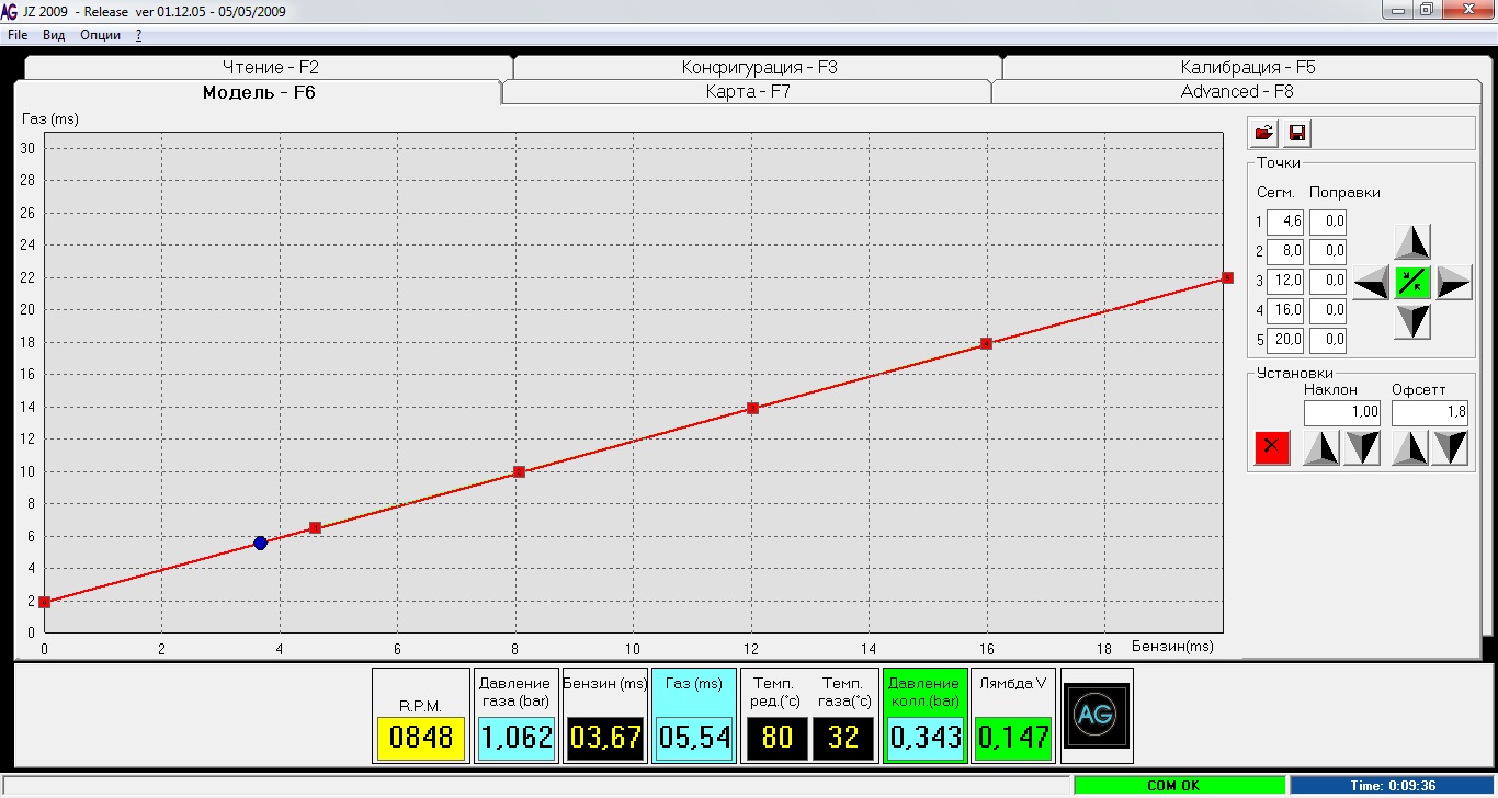

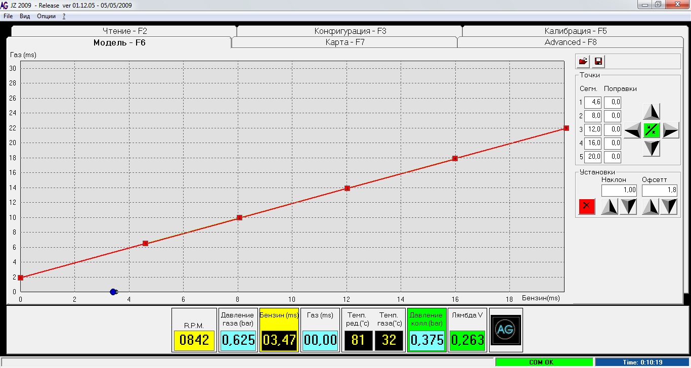

Какую информацию имеют эти скрины ?
Откройте хелп. Там есть картинки.  И как делается пересчет модели.  И где калибрационные точки ??
Накатайте такую карту
Нажмите кнопку " Пересчитать модель"
Змінено користувачем wmasterw

я их стер, завтра накатаю, я до этого не много протупил в эксперте стоял датчик температуры 4.7к, а у меня как оказалось 10к, и стояли компенсациии которые я еще не трогал, ошибка была в температуре редуктора, и при автокалибрации просило больше дюз, а показывало 3.4. Сейчас на этих графиках модель после автокалибрации с правильными показаниями температуры, вопрос в том дюзы оставить как есть?

Автокалибровка дает только точку ХХ.  Накатайте карты, почитайте хелп.. Там все доступно изложено.   Как можно судить о диаметре дюз, если авто еще с места не тронулось ? :D

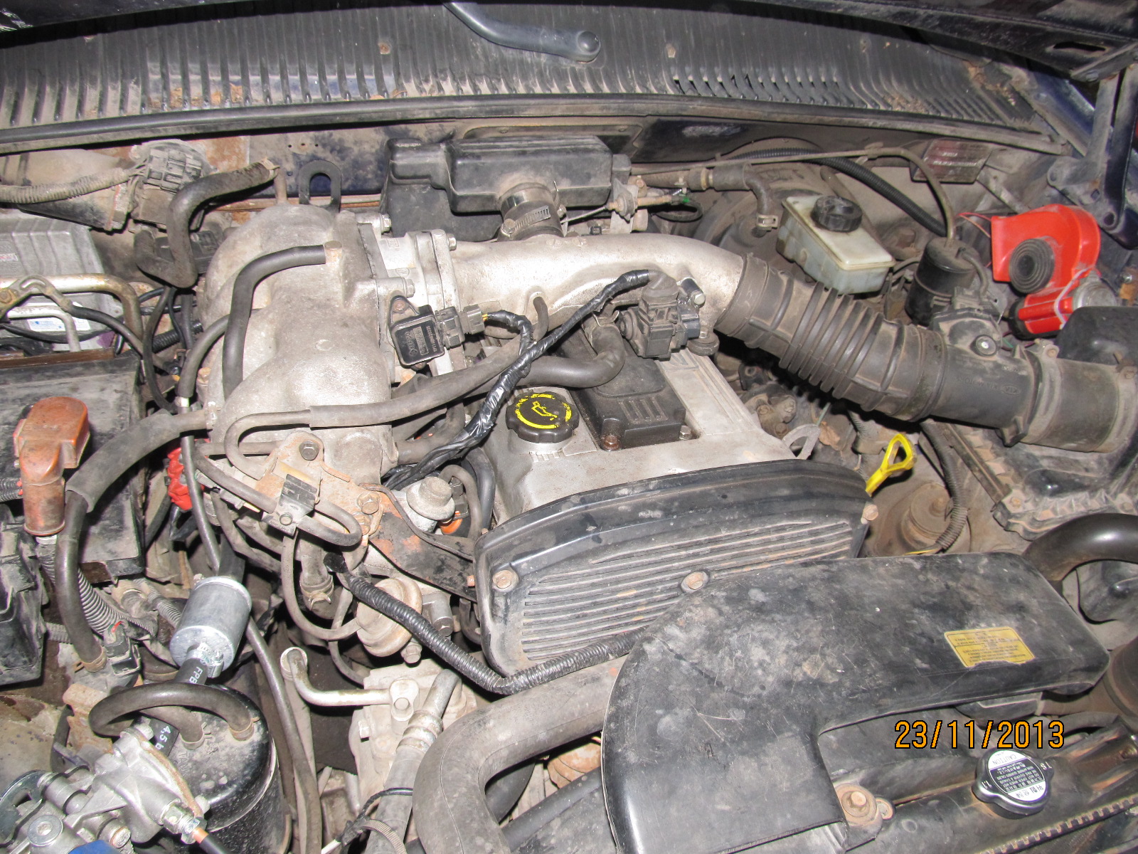

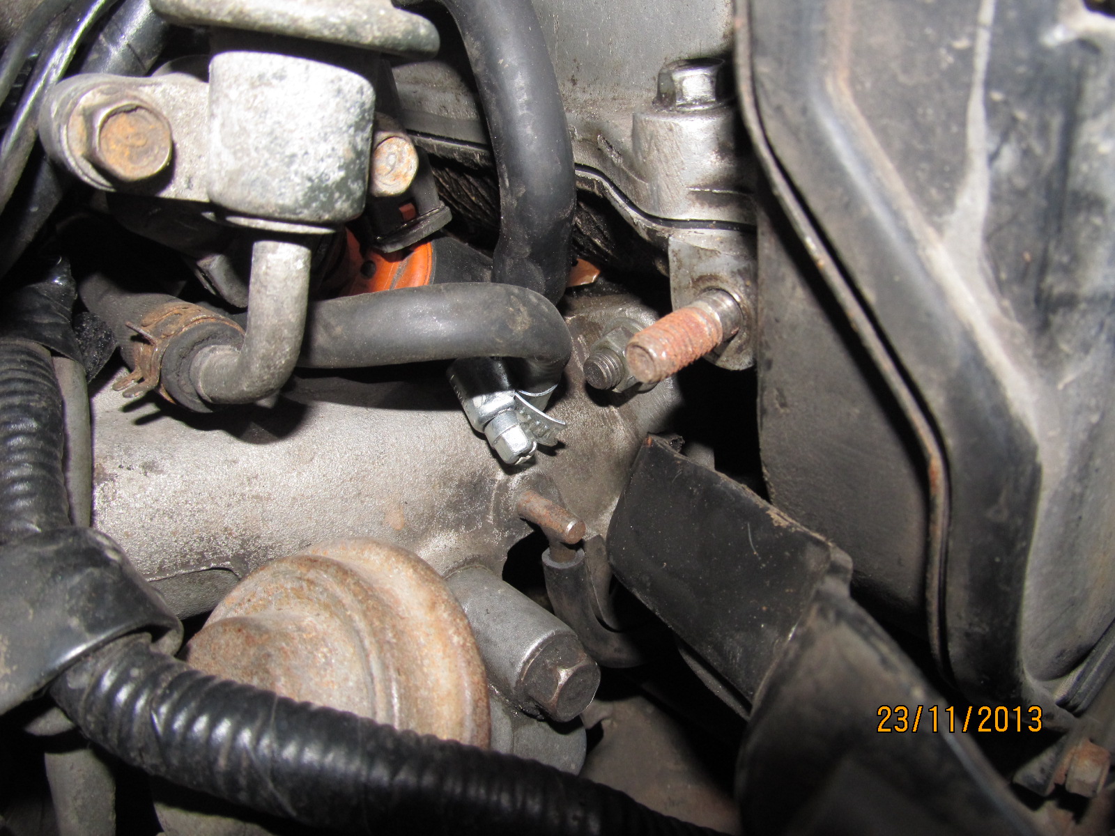

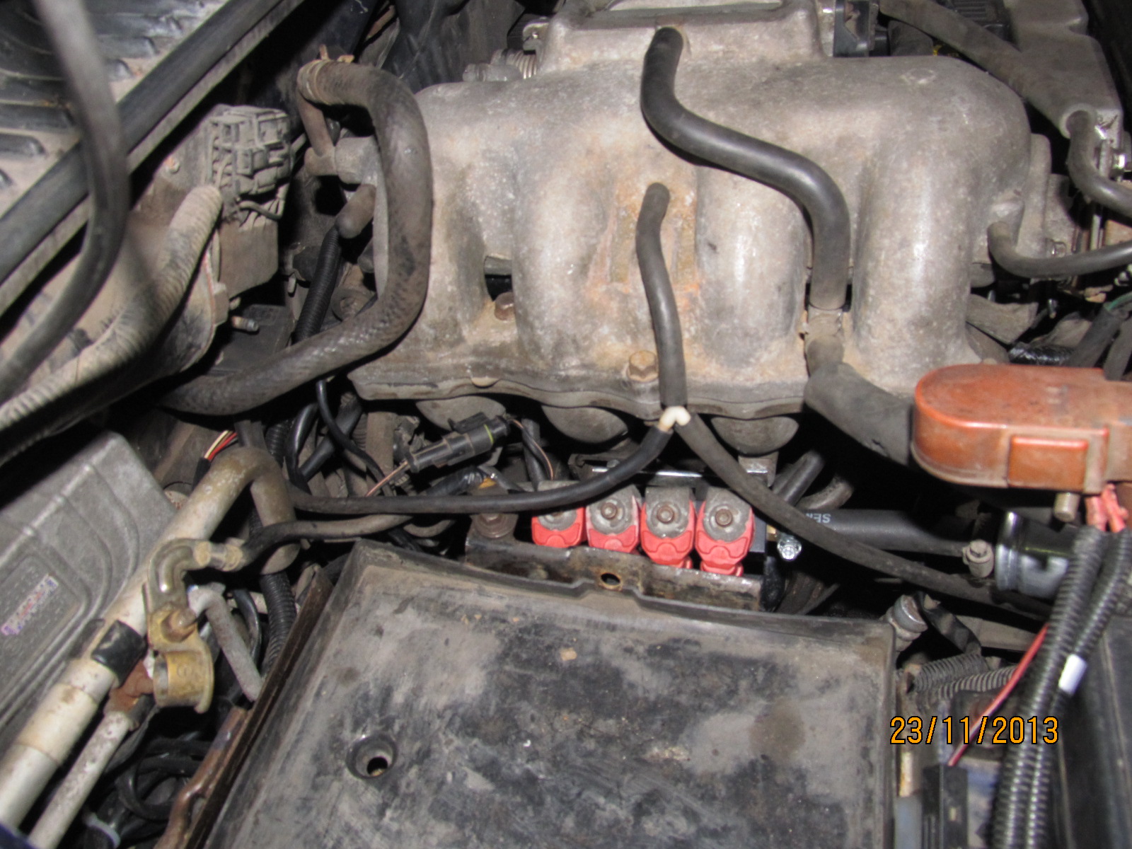

Вот фото подкапотки.
gallery_25372_3533_512762.jpggallery_25372_3533_545173.jpggallery_25372_3533_96015.jpg

Про врезку для МАР тут уже не раз писалось где делается.
Для Валтеков с их " скоростью" такая длина шлангов катастрофична. Сначала надо этим заниматься , а уже потом дюзами.

, а что у Вас трубка "переломана" на последней фотке? И форсы стоят под углом

Вообще в неудобных с точки зрения подачи газа моторах я использую такие удлинители .
Трубка термопластик греется феном и принимает любую форму. Форсунки ставятся в любом удобном месте и газ подается хоть под сам клапан.

чтоб уменьшить трубки инсталяторы ставят форсунки горизонтально на форуме спортажевском не раз видел, так мап вроде по рекомендации, поближе к дроселю там как раз и штуцер был, или надо сверлится еще ближе.
так а чем это отличается от резиновых трубок, ведь длинна этого подвода не малая, плюс шланги от форсунок
авто называется kia sportage grand 1998г
Змінено користувачем korsar_
https://lanos.com.ua/topic/15828-nastroyka-gbo-4-printsipy-problemysoft-shemy-podklyucheniya/page/86/#findComment-1685399
На фото термопластиковая пластиковая длиной 10см . Штуцер соединяется с форсункой щлангом длиной 3 см .В сумме 13 см  Подача газа под клапан.  Это много  ??? :D
Это уже после того как .я переделал . А до этого , да были шланги  резиновые длиной по 30 см и расход газа 19л городской.
После реконструкции 15л
Чего только не увидишь после этих " инсталяторов" :D
