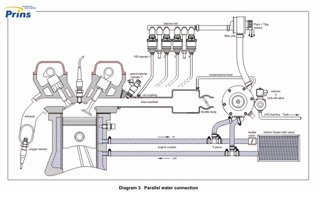

, А не подскажите насколько падает КПД печки (ессесно в зимний период) при подключении обогрева редуктора параллельно? Жалоб не наблюдалось от ланосоводов?
Тоже хотел бы узнать. И еще, можно фото подключения к печке?
https://lanos.com.ua/topic/15828-nastroyka-gbo-4-printsipy-problemysoft-shemy-podklyucheniya/page/80/#findComment-1681625
Практического опыта в сим деле не имею. Однако, пораскинув мозгами, можно сделать следующие выводы.
При параллельном подключении температура на вход печки не изменится. Изменится (уменьшится) поток жидкости через теплообменник.
Поток зависит от объема перекачиваемой жидкости, стало быть - от оборотов двигателя.
На практике колебания температуры обогрева в зависимости от оборотов двигателязаметить не так просто
Значит - если без врезки редуктора на ХХ печка греет достаточно сильно, то в движении с подключеныым параллельно редуктором она будет греть не менее сильно.
ЭТо теория... подождем же товарища wmasterw и узнаем, как она согласуется с практикой :)
Там фото трудновато сделать, но схема такова для параллельного подключения:
https://lanos.com.ua/topic/15828-nastroyka-gbo-4-printsipy-problemysoft-shemy-podklyucheniya/page/80/#findComment-1681729
вот именно - количество теплоотдатчика уменьшается. Но вопрос на сколько это критично.
Попробовал симитировать с помощью водных труб поток жидкости (воды) по системе. Чего-то на обратке (на тройнике) поток с печки пытается протолкнуть воду в обратку с редуктора чем создает сопротивление и уменьшает поток через редуктор. Суть в том, что если жидкость не соединять в обратке, то количество ее прошедшее через редуктор увеличивается.
https://lanos.com.ua/topic/15828-nastroyka-gbo-4-printsipy-problemysoft-shemy-podklyucheniya/page/80/#findComment-1681753
Да ,все правильно.   Когда то экспериментировал ради  интереса с последовательным  и параллельным подключением . С тез пор всегда подключаю только параллельно.   Иначе зимой плоховато греет печка.
Убедиться  в правильности и эффекивности  - совсем не обязательно ждать зимы.  После запуска холодного двигателя и прогрева в момент перехода на газ разница в температуре редуктора и температуре двигателя не более 10 гр.  Обычно еще меньше. Это можно наблюдать при подключенном сканере и газовой программе.
 Ну и главное , что бы зимой при движении по трассе  температура редуктора сильно не падала.  Если к  примеру падает до 60 гр , это уже проблема
Змінено користувачем wmasterw
