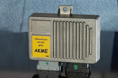

подскажите кокой версией нужно пользоваться, ни одна из ниже перечисленных не захотела работать с мозгами ГБО( AKME ) установка ставилась приблизительно в 2007г:
Akme_1.3.1.0_v1.3_install, Diego-1[1].2.6.9-v1.2-install, Diego_1_1_.2.7.0_v1.3_install, DiegoG3-3_0_3_3-UPDATE_1_3_1_4_1_5_3_0-setup.
шнурок запрос отправляет на мозги а ответа нету.
мозги такие, на них наклеена желтая наклейка с надбисью AKME и внизу справа маленькими буквами КМЕ. больше ни каких номеров на них нету как с лицевой стороны так и с обратной стороны
вопрос решен надо было поменять местами провода на шнурке и все заработало
