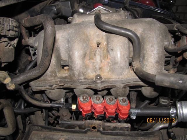

Вопросы по HANA:
1. Производительность одиночных и в рампе одинаковая?
2. Не могу найти в тыртернете где купить рампу (распределительную рейку) для одиночных форсов. Где ее продают?
https://lanos.com.ua/topic/15828-nastroyka-gbo-4-printsipy-problemysoft-shemy-podklyucheniya/page/74/#findComment-1675752
Одиночных меньше производительность.
Продают все дилеры ГБО
https://lanos.com.ua/topic/15828-nastroyka-gbo-4-printsipy-problemysoft-shemy-podklyucheniya/page/74/#findComment-1675761
Нет.
