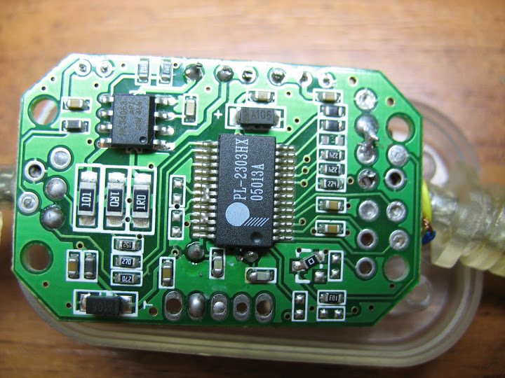

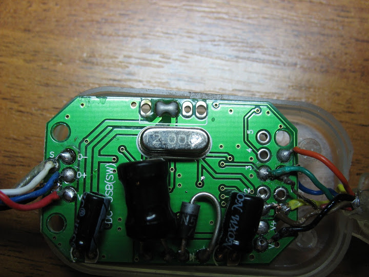

Дайте плс. схему кабеля на PL-2303HX + распиновку для Зенита.
Есть кабель от Сименса на данной микросхеме хочу переделать его под ГБО.
По сообщениям Sash с первой страници так понял, что c PL-2303HX? можно просто взять TXD 1-ю ногу и 5-ю RXD
Откуда/куда брать подключать еще два провода?
Нужны ли еще какие переделки/доработки кабеля?
Ниже, фотки кабеля:
