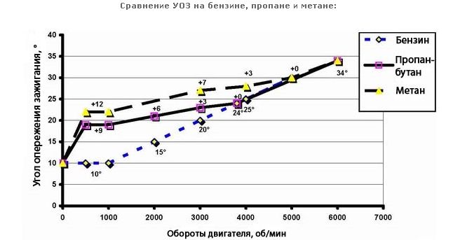

Тем не менее, информацию я таки получил. "газ"-чип от Кордена - это "бензин" от кордена + график:
https://lanos.com.ua/topic/15828-nastroyka-gbo-4-printsipy-problemysoft-shemy-podklyucheniya/page/66/#findComment-1609295

Не нужно противопоставлять "теорию" и "практику", тем более, стенд как раз таки для "практики". И какое, интересно, оборудование для "реальной работы" Вы имеете ввиду?
На стенде мы можем зафиксировать нагрузку. Это позволит оценивать изменение КПД двигателя при изменении УОЗ в каждом конкретном режиме (точка на карте УОЗ). Никакое другое оборудование не заменит стенда в этом отношении. В том числе реальная езда.

Ага, я понял, к чему вы клоните - анализ ускорения.
Но есть два больших минуса по сравнению с диностендом.
1- двигатель работает в нестационарном режиме, обороты все время растут.
2- результат измерения - это лишь набор из нескольких точек на карте УОЗ.
со вторым мы еще можем как-то жить (проехать несколько раз, каждый раз все сильнее открывая ДЗ... и чем слабее открываем, кстати, тем больше погрешность измерения). Первая печаль - непреодолима.
Ну и еще у стенда значительно выше точность полученных результатов - на один-два порядка
