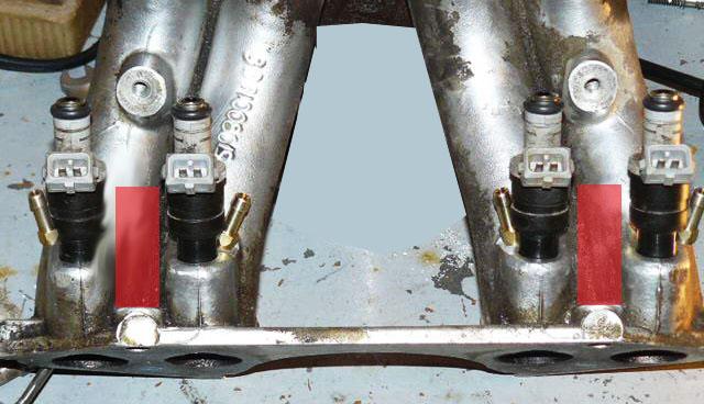

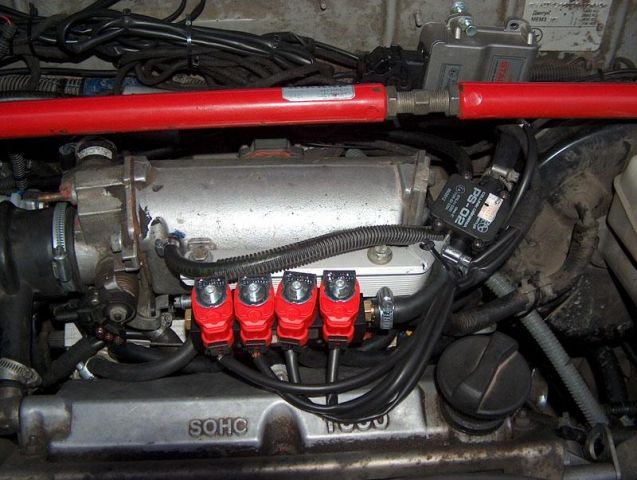

Выкладываю свои настройки, надеюсь уже финальные. машина Сенсс РВ от 1.4, фазированный, с ДК, ЭБУ Микас 7.6.... Без вариатора и без прошивки под пропан. ГБО Стаг4+, форсунки Валтек 30, редуктор Аляска (немного форсированный) . Дюзы -1.8мм, форсунки откалиброванны на ход штока 0,4мм
Инжекторы врезаны так
Форсунки, врезка вакума и все навесное
Редуктор врезан в паралель печки.
