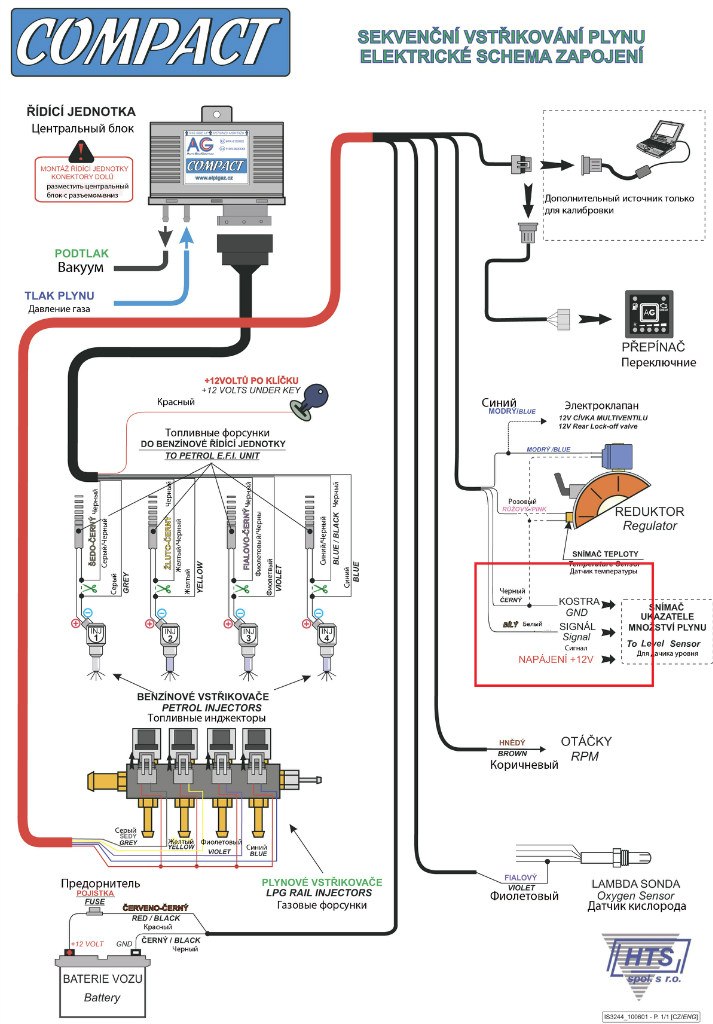

подскажите пожалуйста на понятном языке, куда подключить белый и черный провод (на схеме выделено)fcAIm8Niyxc.jpg гбо4 компакт если не трудно.
Змінено користувачем plohutik
https://lanos.com.ua/topic/15828-nastroyka-gbo-4-printsipy-problemysoft-shemy-podklyucheniya/page/55/#findComment-1417024
подскажите пожалуйста на понятном языке, куда подключить белый и черный провод (на схеме выделено) гбо4 компакт если не трудно.
К датчику уровня газа в балоне
https://lanos.com.ua/topic/15828-nastroyka-gbo-4-printsipy-problemysoft-shemy-podklyucheniya/page/55/#findComment-1417036
Спасибо. А куда тогда коричневый?
https://lanos.com.ua/topic/15828-nastroyka-gbo-4-printsipy-problemysoft-shemy-podklyucheniya/page/55/#findComment-1417048
Сигнал оборотов
https://lanos.com.ua/topic/15828-nastroyka-gbo-4-printsipy-problemysoft-shemy-podklyucheniya/page/55/#findComment-1417143
Сигнал оборотов
Большое спасибо. С остальным вроде разобрался. Теперь остается настройка.
