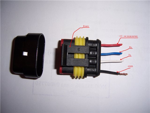

кто может выложить фотку конектора кабеля к двигателю? а то у меня отломались проводки а схемы нет и боюсь что нить спалить методом научного втыка!
пардон, 4 -е поколение зенит
тоже интересует данный вопрос, где можно купить коннектор или как он хоть обзывается, кабель есть но самодельный разьем сломался, не охота колхозить.

тебя интересует этот разъем или ответ к нему(папа)?
если папа, то подходит коннектор из вазовского бензонасоса
Да нужен именно папа, спасибо за подсказку и за наглядное указание линий. Попутный вопрос кто нибудь в курсе где такой можно приобрести?
