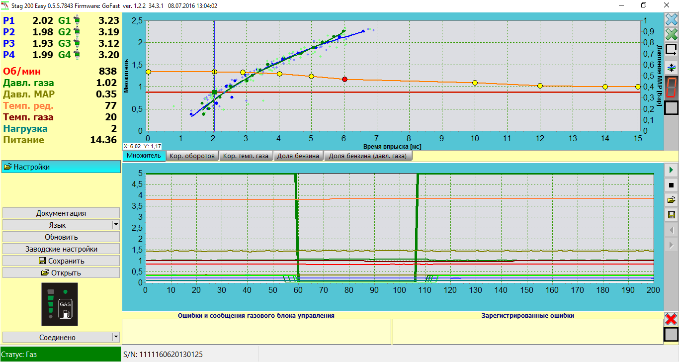

Приехали сегодня вкрутки в Хану, заказал сразу с двумя полосками (2.1мм) и тремя (1.9мм).
Если кому надо - на будущее - то Хана-блек 2002 - вкрутки меняются - родные стоят с двумя (2.1мм). Так что теперь есть два комплекта вкруток :).
Предварительно сверлами промерил, чтобы точно понимать что ставлю.
Поставил 1.9мм - сделал автокалибровку (давление 1.0Бар) - получился 1.35 множитель на ХХ. Форсунки стали на ХХ работать примерно 3,2-3,4мс.
Откатал, предварительно карты. Точно не понял еще - но вроде обороты, когда переключаешься, стали падать медленнее.
Скрины попозже выложу.
Змінено користувачем docstat

Что скажите?
Верх газа задран - там буду править, уже на пару пунктов множитель опустил, в принципе если смотреть мои старые скрины - то там множитель 6мс уже равен 10мс, думаю тут тоже самое можно сделать.
Это хана 2002 блек, с вкрутками 1.9мм (родные 2.1мм).
и что-то меня 3 цилиндр смущает. Как то он выбивается из общей картины.
