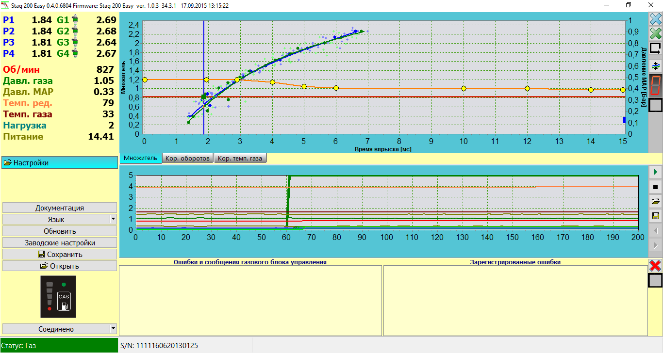

вот последнее что имею - это после 70 км по трассе + село - все на газу. При переключении - стало реально эластичнее, уже нет такого рывка (обороты падают медленнее), но все равно не так как на бензине. Т.е если отталкиваться от того что штуцера не меняются - то и так ездить можно, но если штуцера меняются - значить буду двигаться дальше.
Змінено користувачем docstat
https://lanos.com.ua/topic/15828-nastroyka-gbo-4-printsipy-problemysoft-shemy-podklyucheniya/page/238/#findComment-2141207
и редуктор меня раздражает (Аляска) - ладно проседание давления при разгоне. Но нет никакой стабильности - выставил 1.02, покатался - показывает то 1.08, то 1.05 (как на скрине выше), то 1.02.
Реально ГБО из говна  - Аляска + валтек - это не ГБО, а геморой.
По картинке видно - калибровал при 1.02Бар. Все было идеально - на ХХ время бензина вообще не уходило, уже при 1.05Бар - видно что смесь обогащена, и время бензина на 0.1мс ушло вниз.
И что делать? Крутить давление его еще вниз? Не вижу смысла особого - он его все равно не держит стабильно.
