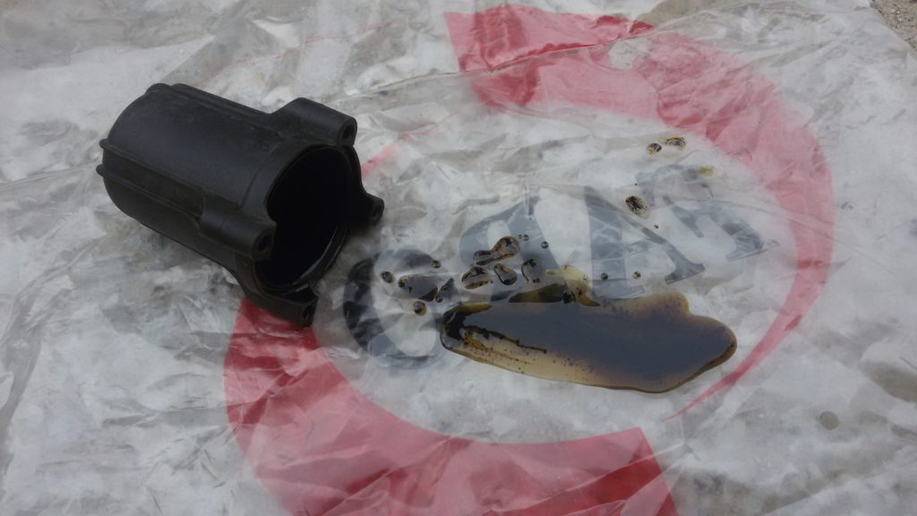

Я как-то ставил циклонный, турецкий кажется. Надоел он мне, вонял постоянно. Обычный стаговский боченок стоит.
Пока полет нормальный, тысячь 10.
Как я понял, циклон задерживает масло... От которого форсункам ни холодно ни жарко. Может быть, на холодную будет чуть потряхивать, и всё.
А черную липкую жижу ничего не задерживает... Так что смысл циклона?
Фильтра нужно покупать правильные, тогда не будет  разочарований и заблуждений.
На фото содержимое стакана от фильтра отстойникового типа после 10тыс.км. пробега.
Сколько я уже бочонков перерезал болгаркой (а я режу все фильтра - ну такая у меня привычка), но ни разу не видел, что бы они так фильтровали, как на фото. Бочонки даже близко так не могут фильтровать как фильтра отстойникового типа.
+1
Тоже думал что конденсата нет, пока с отстойником не поставил. И сразу прозрел
