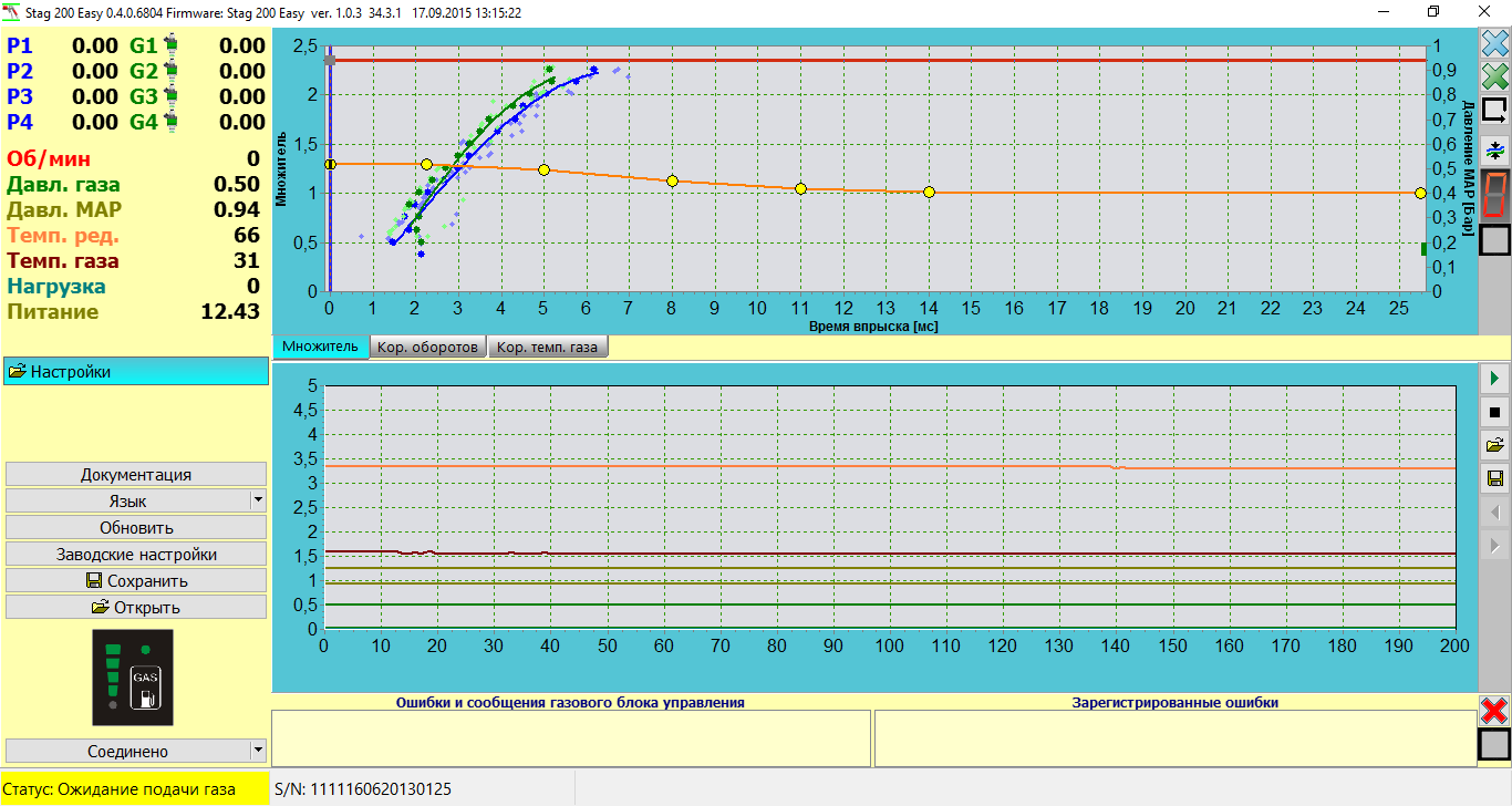

в общем что-то такое:
гуру - что скажите?
Это жиклеры 1.5 на Валтеках 30. Давление газа при работе около 1-1.1 Бар.

Завтра должен быть шнурок диагностический - посмотрю - что и как у меня настроенно, а дальше будет уже более предметное обсуждение.
