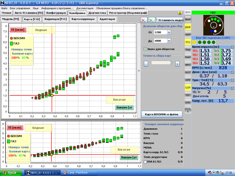

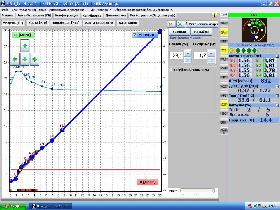

, Ви вище говорили, що наклон повине бути 10-25%. Сьогодні ще раз ЧОГОСЬ зробив автокалібровку і наклон трохи став менший, а було 54.
А тут все добре налаштовано?
Якщо Вам не тяжко, поясніть будь-ласка, чому ГБО повинно налаштовуватись тільки з лямбдою?
https://lanos.com.ua/topic/15828-nastroyka-gbo-4-printsipy-problemysoft-shemy-podklyucheniya/page/223/#findComment-2133324
Наклон лишь для прикидки и 10-25 это рекомендация для ПП впрыска. Наклон это насколько % впрыск газа больше по времени (или меньше, если наклон отрицательный) в усреднённой точке (пятой), если двигать эту точку, то наклон будет меняться. Полная зависимость в пятой точке такая: Тг=Тб+/-наклон+смещение, в вашем случае: 3,5+29%+1,7=6,2 мс
Что также справедливо для множителя в этой точке 3,5х1.78=6,2, т.е. наклон и множитель это почти одно и то же, просто наклон это усреднённое значение только в одной точке и без учёта смещения, а множитель учитывает сразу всё и выражен в разах, во сколько раз больше впрыск газа, чем бензина в конкретной точке.

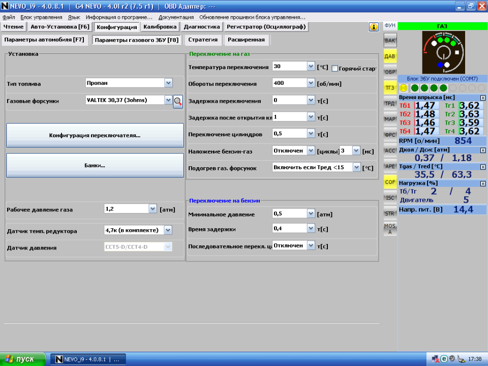

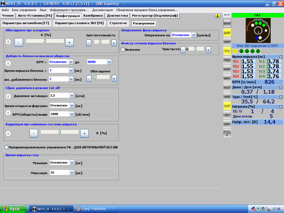

На 3 скриншоте пункт "рабочее давление", важно для правильной работы коррекции по давлению, чтобы это значение было меньше на 0,1, (1,1 в вашем случае) того что в окошке справа 1,2.

Подскажите, какую минимальную температуру перехода на газ поставить на зиму (холодное время года)? Сейчас стоит 40 градусов.
https://lanos.com.ua/topic/15828-nastroyka-gbo-4-printsipy-problemysoft-shemy-podklyucheniya/page/223/#findComment-2133938
обычно на зиму 40-45, на лето 35-40.
