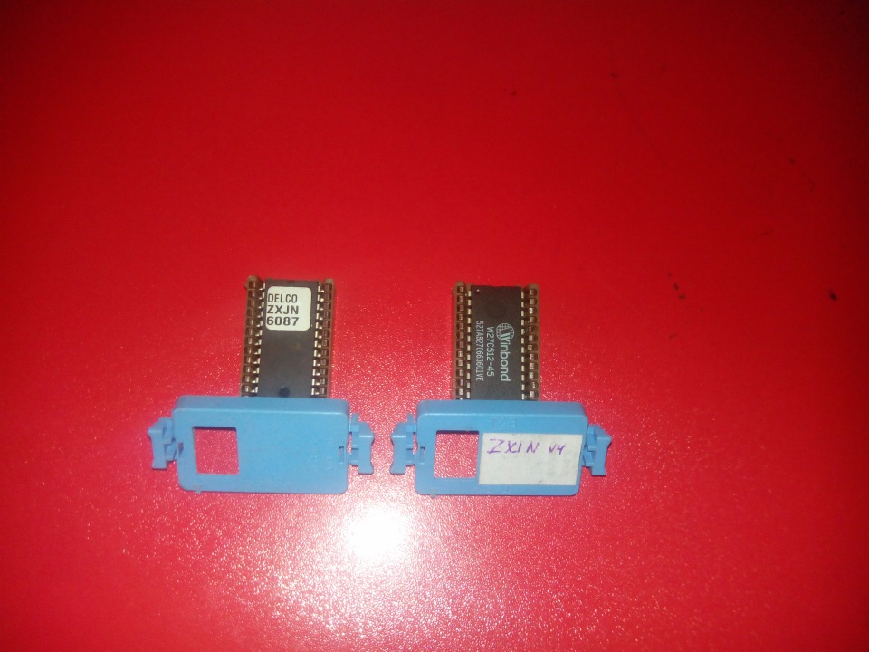

1 - заводська прошивка
2 - прошивка під бензин
3 - стоїть на машині під ГБО

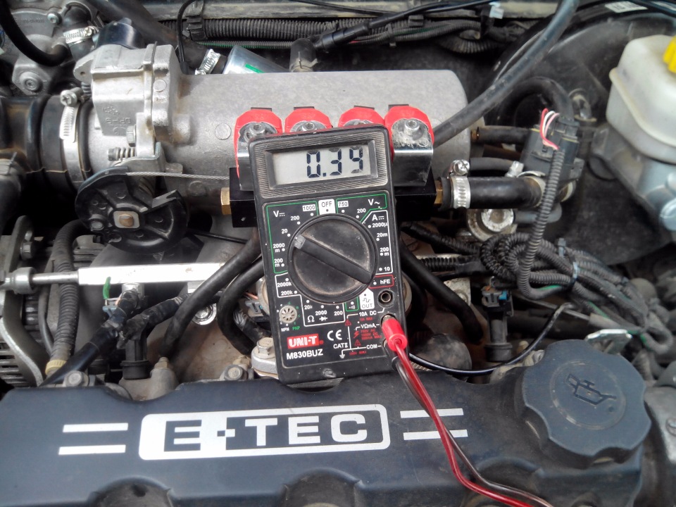

Тільки-що проїхався з відключеною фішкою - хвилин 15 їхав - чек не засвітився. При включенні запалювання чек світить - тобто лампочка присутня
При робочому рогрітому двигуні:

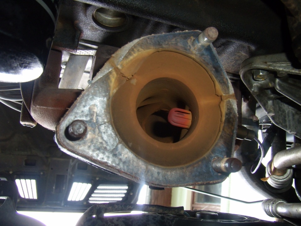

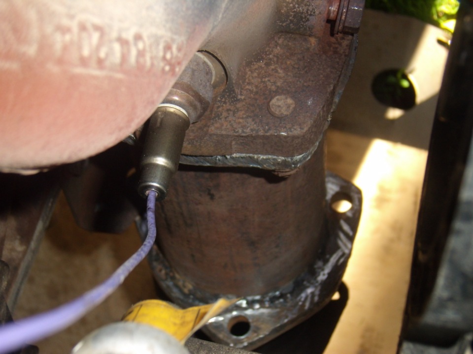

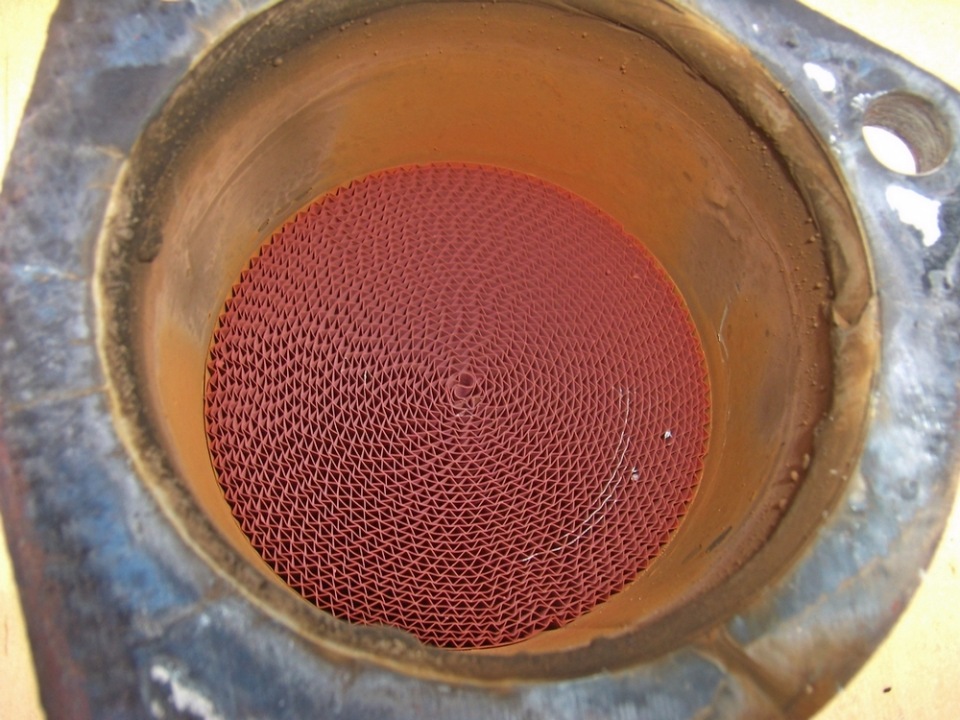

Знайшов фотки ще до установки ГБО - знімав каталізатор
https://lanos.com.ua/topic/15828-nastroyka-gbo-4-printsipy-problemysoft-shemy-podklyucheniya/page/222/#findComment-2133222
Судя по цвету очень возможно дохлая, (каков пробег?) что такое дохлая очень подробно описано:
Тестером это к сожалению не определить, по крайней мере вашим.
Змінено користувачем Serge_G
https://lanos.com.ua/topic/15828-nastroyka-gbo-4-printsipy-problemysoft-shemy-podklyucheniya/page/222/#findComment-2133225
Ц фото з 12 року. Можна зробити висновок, що при установці нової прошивки, щоб не махатись з лямбдою, вони її просто програмно відключили?

Люди добрі, дозвонився до діагноста, який колись мені перешивав ці всі прошивки, і він сказав, що тоді він міг відключити лямбду. Сказав, щоб я поставив заводський чіп (вище на фото №1) і там буде включена лямбда.

Дуже чоловік немав коли говорити по телефону. У мене дуже багато виникло до нього питань і не тільки по лямбді. Як ви думаєте ставити стоковий чіп чи ні?
https://lanos.com.ua/topic/15828-nastroyka-gbo-4-printsipy-problemysoft-shemy-podklyucheniya/page/222/#findComment-2133237
При должной аккуратности (отключить АКБ) почему нет, чип съёмный, паять не нужно, станет всё понятно, думаю выключили, т. к. померла. Какой общий пробег, если это её фото 12 года?
