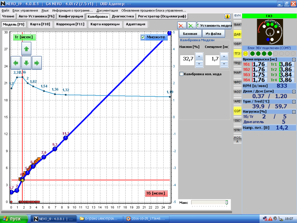

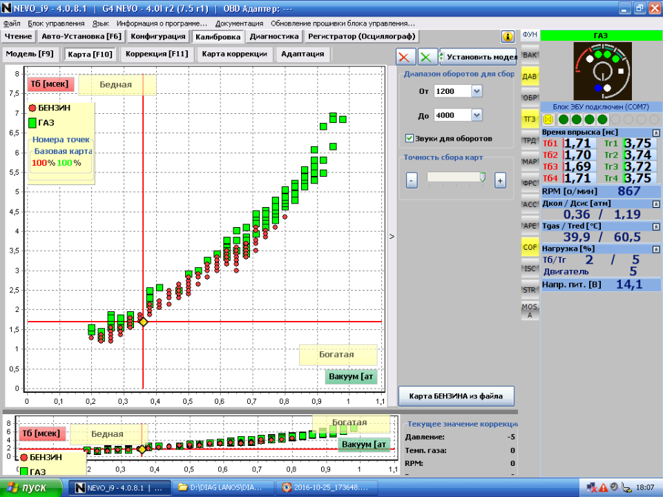

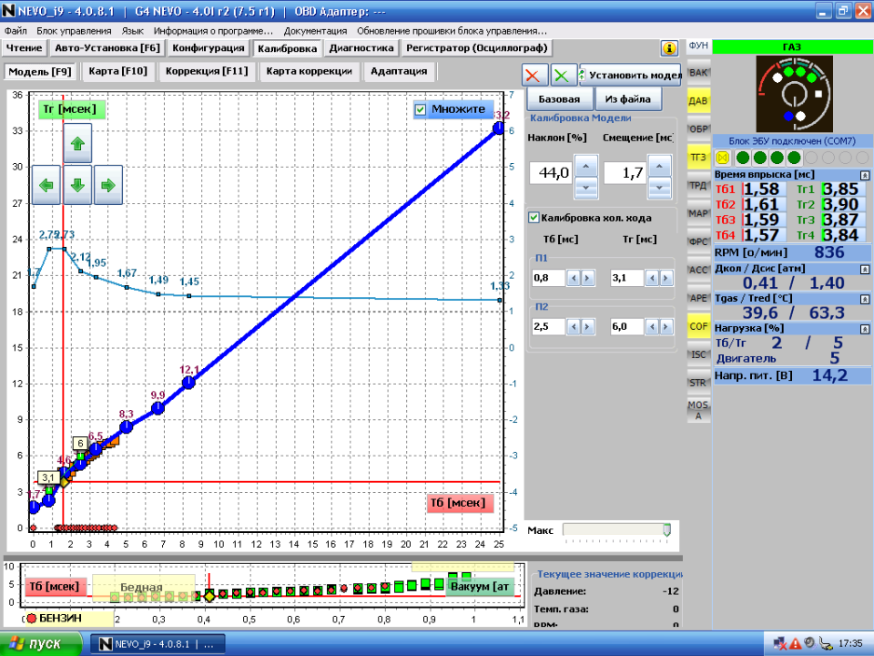

Я РОЗУМІЮ, ЩО БЕЗ ЛЯМБДИ НЕ МАЄ СМИСЛУ ЩОСЬ РОБИТИ, але сьогодні ще раз трохи збільшив  хід штоку, підняв до 1,2 тиск і 2 рази пройшов автоустановку (кор. оборотів виключив), получились такі скріни. Все ж таки наклон набагато зменшився, враховуючи, що ще не розсверлив на 2,2.
Всім дякую за терпіння і допомогу - переходжу в іншу тему: ЛЯМБДА
