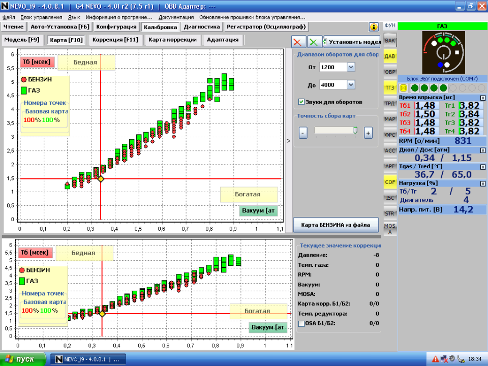

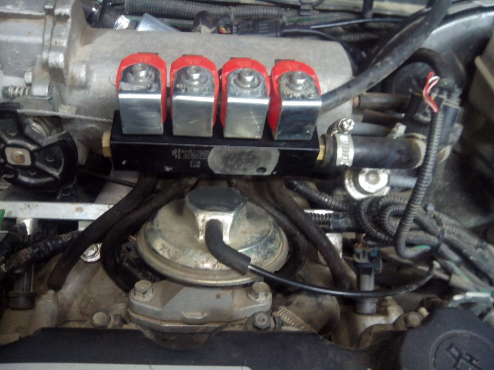

Знову прикалюєтесь? За Вашими порадами просверлив 2,0, вкоротиив одинаково шланги і ставлю зараз вертикально рампу. Після цього відавтокалібрую, прокатаюсь виставлю модель з картами.
https://lanos.com.ua/topic/15828-nastroyka-gbo-4-printsipy-problemysoft-shemy-podklyucheniya/page/220/#findComment-2132346

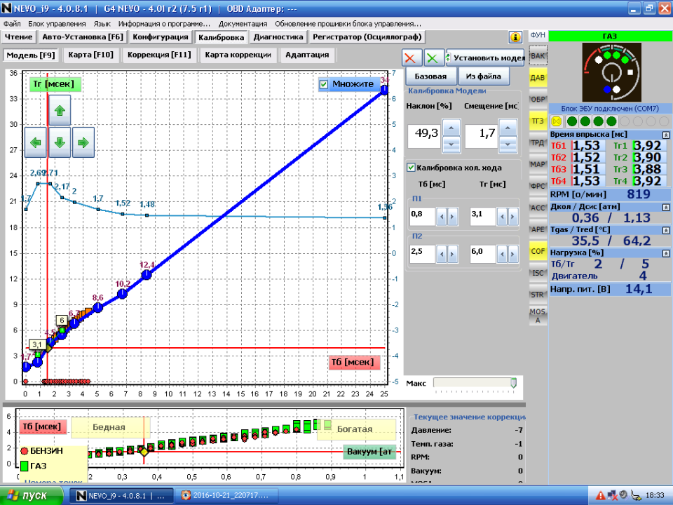

Шановні одноклубники, зробив практично все, що ви казали. Відкалібрував хід штока на 0,5, просверлив жекльори на 2,0, обрізав шланги на 2,5см (більше немає можливості), встановив рампу вертикально, встановив діапазон оборотів 1200-4000,сбір карт на максимум, скинув тиск майже до 1,1, автоустановка, після цього проїхав 100% на газі і бензині. Якщо Вам ще не надоїло мені помогти, то буду вдячний за допомогу:
 Які подальші мої дії?
https://lanos.com.ua/topic/15828-nastroyka-gbo-4-printsipy-problemysoft-shemy-podklyucheniya/page/220/#findComment-2132371
Еще чуток нужно больше, чтобы наклон был в пределах 10-25%,а не 49.3, думаю 2,2 хватит. Давление 1,2 поставьте.
И это, знаете, что такое педаль в пол, почему красные точки никогда не доходят до максимума, т. е. до 1 (атмосферное давление, когда дросель открыт на 100%)?
Змінено користувачем Serge_G
https://lanos.com.ua/topic/15828-nastroyka-gbo-4-printsipy-problemysoft-shemy-podklyucheniya/page/220/#findComment-2132373
Человек видимо не понимает заданного вопроса. Судя по картам лямбды или нет вообще физически или сдохла полностью.
Если не понимаете , что такое калибровка ХХ , выключите вообще.
Змінено користувачем wmasterw

Тоже заметил, что подозрительно ровно ложатся.
Вам мастера случайно не отключили лямбду, которые делали гбо?

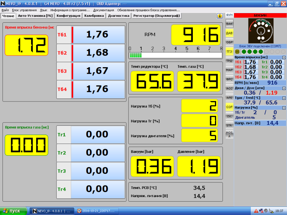

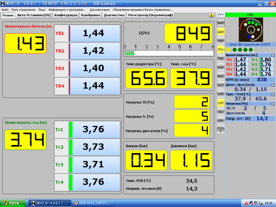

Ланос 1.5 форсунки барракуда жиклер рассверлил до 2.2 такие настройки получились. давление 1.1 стоит ли поднимать до 1.2?
https://lanos.com.ua/topic/15828-nastroyka-gbo-4-printsipy-problemysoft-shemy-podklyucheniya/page/220/#findComment-2132384
вот скриншот
https://lanos.com.ua/topic/15828-nastroyka-gbo-4-printsipy-problemysoft-shemy-podklyucheniya/page/220/#findComment-2132385
так откуда ж нам знать стоит или нет, если не известно какой редуктор, если аляска то там без толку.
https://lanos.com.ua/topic/15828-nastroyka-gbo-4-printsipy-problemysoft-shemy-podklyucheniya/page/220/#findComment-2132386
Не надо поднимать.
Впервые ланос вижу с таким давлением в коллекторе
