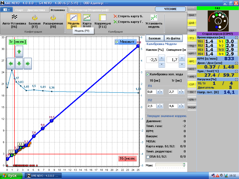

это размытое фото бликующего экрана, впредь просьба скрины. На клаве ноута жмёте кнопку prntscr потом запускаете любую рисовалку, тот же paint и жмёте комбинацию Cntr+V, затем сохраняете файл в jpeg и вот его выкладываете.

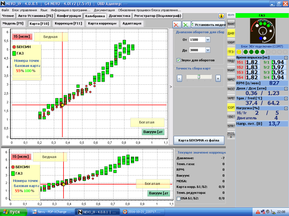

Дело не в км, а в собранных точках (на всех 5-ти передачах), когда в процессе накатки в левом верхнем углу должны заполнится цифры 100% (красные-безин, зелёные-газ). Но ещё важно дать полную нагрузку, чтобы точки доходили вплоть до 1 (если смотреть по нижней оси на странице карт). У вас такие карты, как буд-то они накатаны на 3 передаче вокруг клумбы.
Всё таки прочтите мануал, ссылку на который давал выше, многие вопросы отпадут.
Калибровку х. х. пока снимите галку, если не знаете как, то можно пока без неё.
Кардинально ничего не изменилось, нужно опускать давление и сверлить жиклёры.

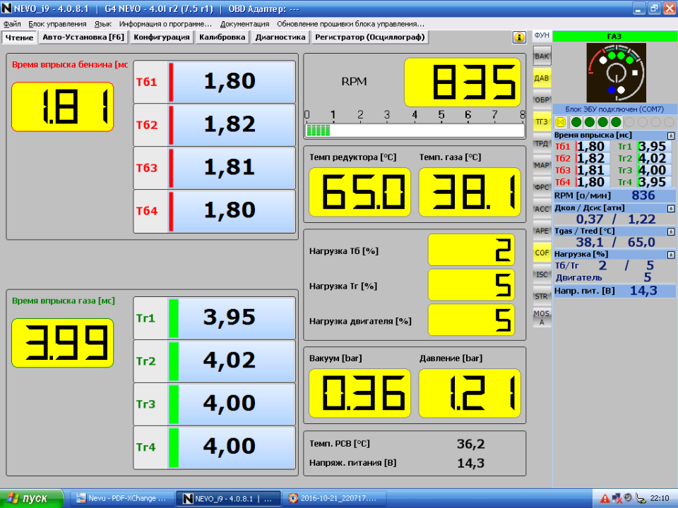

Сьогодні після роботи скину ще раз скрін моделі, а вже потім буду розбирати форсунки

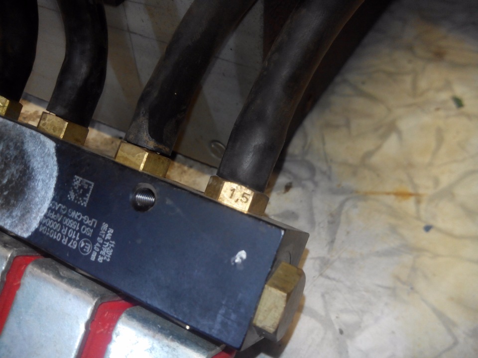

Сьогодні розібоав форсунки. Скажіть наскільки треба розсверлювати форсунки, щоб потім ще раз не знімати?
Зараз стоять 1,5

Дайте потренироваться человеку, он этот вариант с самого начала отверг. Потом руки не будут дрожать, когда возьмёт в них хану за много денег. Исходите из того, что разсверлить проще, чем запаять, соответственно для перестраховки лучше сверлить по 1 десятке, тем более это от давления зависит, с таким как сейчас может и 1.8 хватит, а если до 1.2 опустить, то и 2 может быть мало. Так, что шукайте сверла 1.8-2.2 для начала. Как и предполагалось поленились сверлить и задрали давление, те кто делал.

Да, сверлить 1.8мм, ход штока 0,5мм, потом на гарячем движке опустить давление до 1.2 и перенастроить (сделать автокалибровку заново и перекатать карты), выложить скрин модели, дальше будет видно.

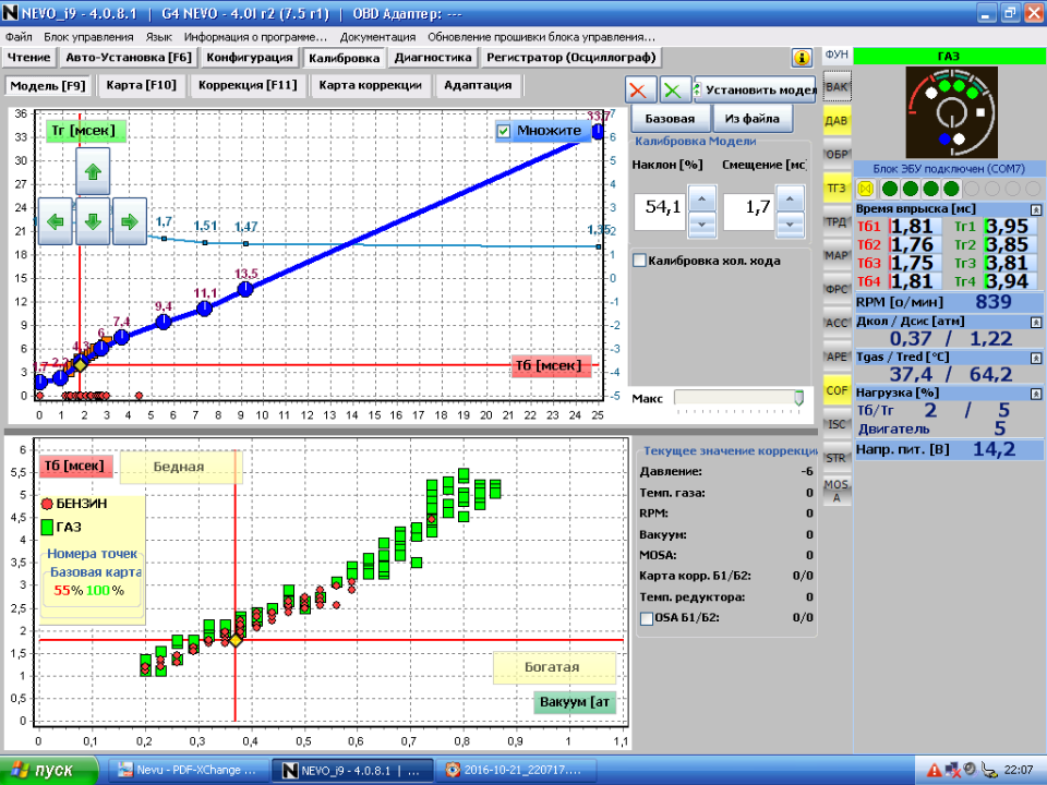

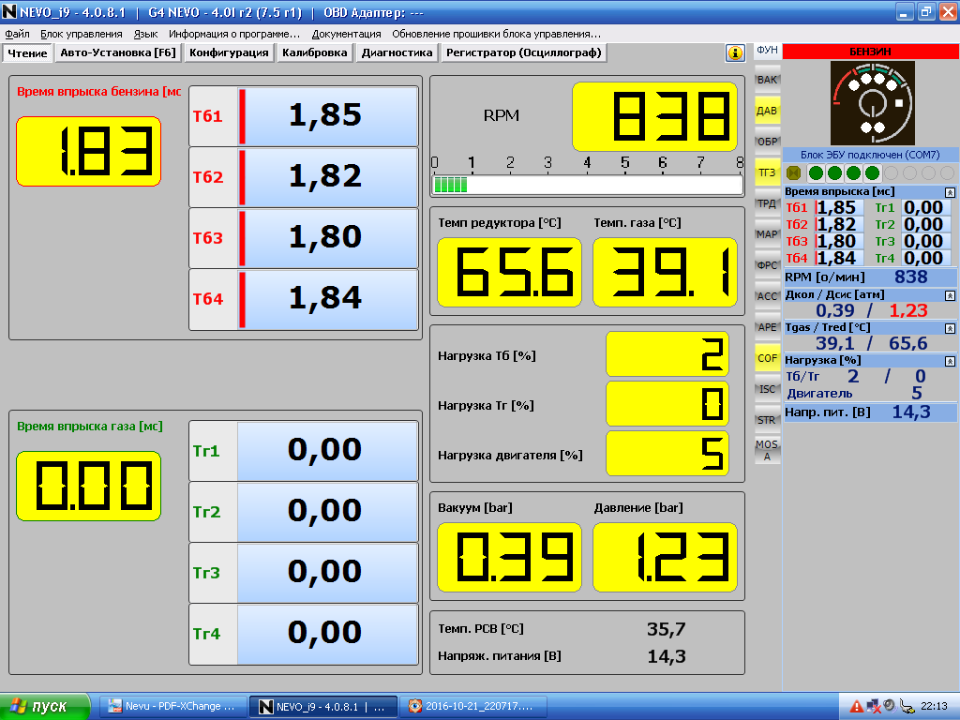

НАЖАЛЬ, не знайшов сьогодні сверл, а магазини вже закриті були + прощолкав і поставив хід штоку 0,4 а не 0,5. Отже, поміняв ремкомплект (зазори були: 1-0,40; 2-0,41; 3-0,38; 4-0,42мм.), виставив зазори 0,4, оновив нову прошивку, скинув тиск до 1,2 і зробив авто-установку, покатався трохи (але більше на газі, бо бензини дуже мало було) і получились такі карти:

Множитель конский - 2.2
Сверлить и сверлить.

Сначала всегда накатывать на 100% бензиновую, как по вашему гбо будет ориентироваться? А то доиграетесь с бедной смесью, вон бензиновый эбу уже плюсует, был 1.3мс раньше на хх, а теперь 1.8. И по умолчанию диапазон 1500-3000 расширить и чувствительность на максимум.

Поясніть будь-ласка, чому коли тільки поставили ГБО, з жекльорами 1,5 машина 2-3 роки їхала прекрасно ( з тиском 1,5, жикльорами 1,5, і хід штоку був 0,4). Значить можна зробити так само, як було тоді?

Сверл 1,6; 1,7; 1,8; 1,9 звичайно ні в якому магазині не знайшов. У мене в наявності зараз є 2,0; 2,2; 2,5. Скажіть будь-ласка яким серлом сверлити і чи взагалі потрібно. Можливо тиск назад підняти трохи?

Потому что маленькие жиклеры компенсировались высоким давлением. Но как уже сказали, это гробит редуктор.
Ну убиватйе редуктор. Потом появятся вопросы почему редуктор глючит.
Кратко: добейтесь, чтобы с нормальным давлением (в среднем 1,1) множитель от 1.2 до 1.6. А для этого сверлить.
Вам уже сказали, что проще сверлить, проверят и снова сверлить. Чем сделать большие жиклеры, а потом запаивать их.
